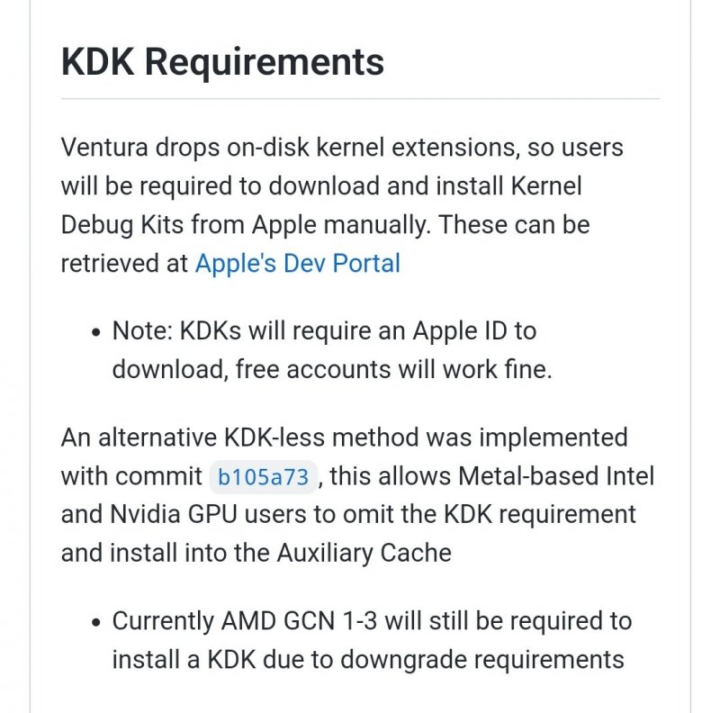

Il kdk. Non lo chiede per igpu haswell e Nvidia kepler, per la tua amd lo chiede

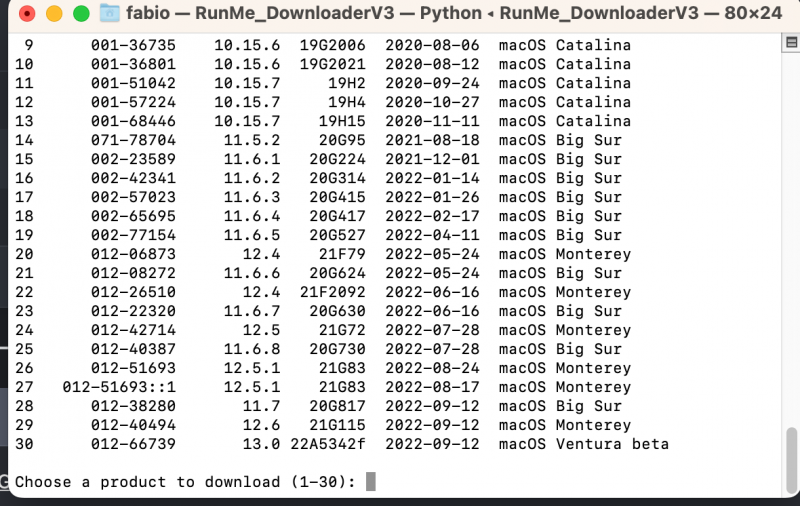

Il 12/9/2022 at 19:55, Eniac ha scritto:
Comunque questa versione richiesta io non riesco a trovarla , forse, come dicevo la rilasceranno in seguito, sul sito della apple non ce n'è traccia al momento...o sono io che sono rincoglionito 😄😄
prova a installare questa versione con update di stanotte
bisogna effettuare login su github e poi si può scaricare : (vers 0.5.0 commit del 14/09/2022)
AutoPkg-Assets.pkg  https://github.com/dortania/OpenCore-Legacy-Patcher/suites/8279601566/artifacts/362636232
OpenCore-Patcher.app (GUI)  https://github.com/dortania/OpenCore-Legacy-Patcher/suites/8279601566/artifacts/362636233

 Grazie ci provo ma non credo dipenda da OCLP , la versione di KDK che è necessaria credo sia obbligatoriamente agganciata alla release di macOS, infatti mi sono accorto che , appunto il KDK richiesto, ha lo stesso numero di versione della release di macOS, proprio la 22A5342f , comunque proverò 🙂
Prova magari come per igpu 4 e 5 gen e per kepler l hanno bypasatto
