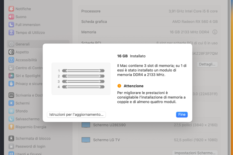

Nada, tutto come prima
questo e' il mio sistema se tolgo restricevents
si vede la i vicino alle ram e cliccandoci si vede correttamente graficamente parlando
pero' mi dice che 4 slot sono installati (in pratica prende quelli vuoti)
in realtà io ne ho 8 installati da 32
se metto restrict events si toglie il problema alla fonte
* per avere quello schema con gli 8 slot verdi e pieni devo mappare la memoria ed attivare custom memory nel config
con il kext non serve niente
tra parentesi la guida (forse ) non e' aggiornata
l'errore sparisce (quello del mismatch) e mettere degli slot pieni con moduli da un Gb non e' un granché per me
pero'..e' sempre una mia opinione personale e prendila con le molle in quanto io non apprezzo Dortania!
Sisi...me ne son accorto....l'ho postato apposta, con customemory viene fuori la i e posso vedere i banchi di ram.
Cosa che con il kext in questione non succede
