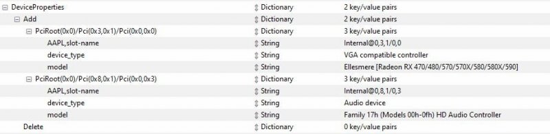

per il nome della cpu ci sono dei parametri nel config o un kext da mettere
per la GPU tied quella dichiarata nel confà plist in Device properties
se li cancelli vedi la tua (forse necessiti di mettere gli Nvidia driver, ma prima fai tutti gli aggiornamenti disponibili per high sierra

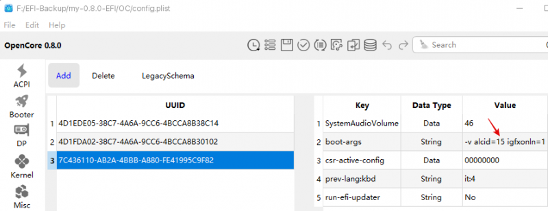

Presumo OC  se e' cosi' per l audio magari e' da provare altri layout ,puoi verificare scaricando dalla sezione download Hackcheck , sul tab audio dovresti vedere il codec in uso e qui
https://github.com/acidanthera/applealc/wiki/supported-codecs  trovi i layout da provare modificando qui ( uno alla volta , riavviare... )

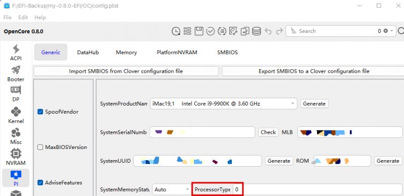

Per il processore verifica che qui  ProcessorType sia impostato sullo 0
