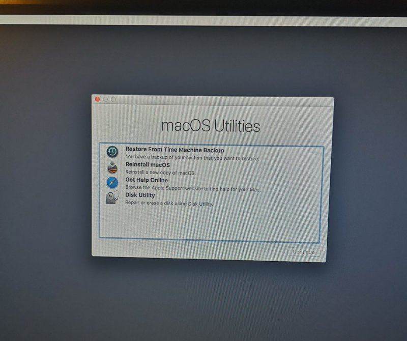

Ciao, sono nuovo qui e questo è il mio primo messaggio.
Prima di scrivere ho cercato nel web una soluzione al problema, ma senza successo.
Il problema:
Ho seguito tutta la procedura di installazione Opencore su Dortania per installare High Sierra sul mio PC.

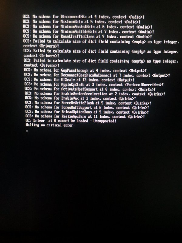

Durante l'installazione tutta la fase di boot fila liscia fino al punto in cui compare la schermata di OSX dove compare la finestra macOS Utilities ma a quel punto mouse e tastiera smettono di funzionare (in realtà si disattivano durante i primi 20/30 sec della fase di boot)  e non posso continuare.
Ovviamente ho provato a collegare il mouse a tutte le porte usb disponibili (usb2 e usb3) ma nessuna di queste funziona.
Sul web ho trovato tante soluzioni per riparare il problema delle porte USB (con hackintool e configuratore opencore) ma solo dopo essere entrato in macOS ma ovviamente essendo fermo in quel punto non posso seguire quelle procedure.
Spero possiate aiutarmi.
in allegato il mio EFI (senza seriale) e la foto dello schermo del punto in cui mi trovo

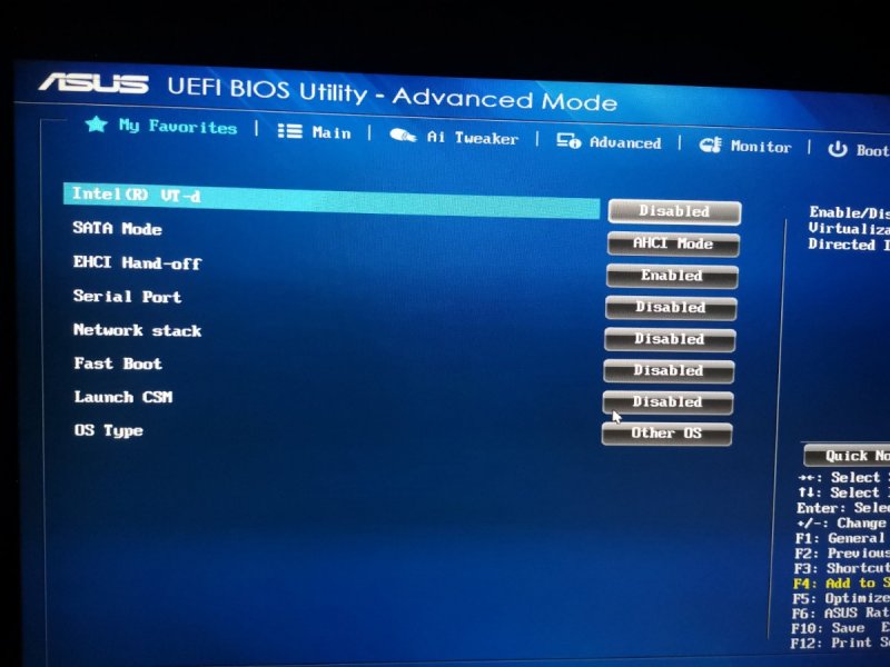

allego la schermata della pagina dei preferiti che ho creato nel BIOS, relativa appunto alle impostazioni che ho modificato seguendo le istruzioni su Dortania...  queste sono le uniche impostazioni corrispondenti alle indicazioni della guida... non ne ho trovate altre.
Non ne esco fuori...

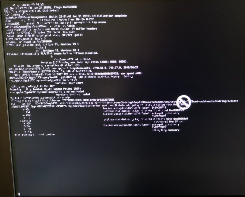

adesso ho provato con il metodo Unibeast usando Clover... ho seguito tutta la procedura alla lettera ma durante l'installazione compare un simbolo di divieto e alcuni caratteri diventano indecifrabili, dopodichè l'installazione si blocca al punto in cui vedete in allegato.

Ho usato la mia cartella EFI sostituendo solo il file config.plist.... purtroppo anche questo ha dato esito negativo
Oa provo a fare come mi hai suggerito all'inizio
 Ah no... io ho usato la mia EFI sostituendo solo il config.plist... ora rileggendo il tuo post mi sono accorto che avevi detto di usare la tua...
Scusa provo subito

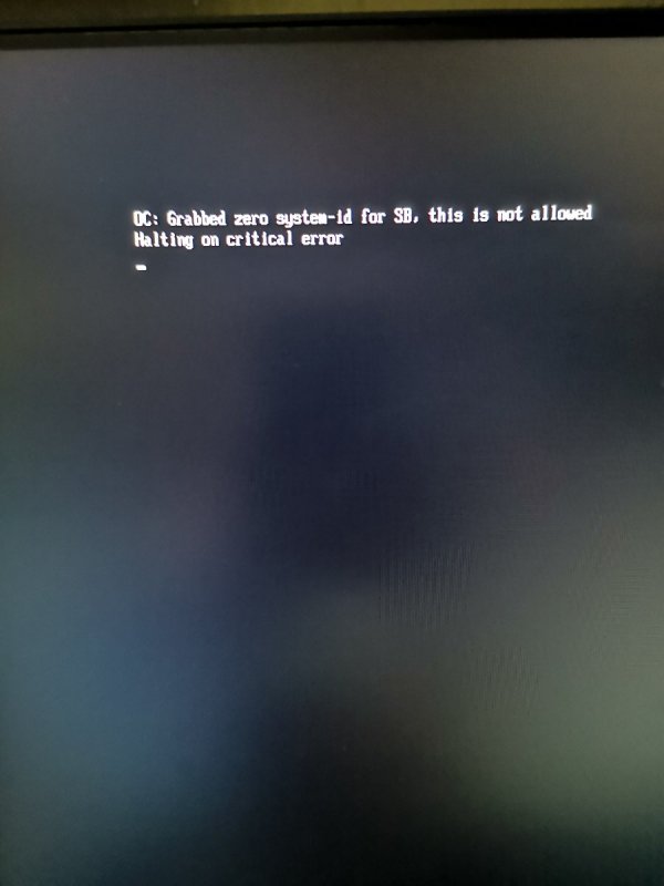

Ora ho provato con la tua EFI sostituendo il config... schermata nera, non compare nulla. Ho provato due volte
Prima di quello stavo provando con la mia EFI apportando le modifiche che dicevi all'inizio... purtroppo parte come sempre e si ferma alla schermata dell'installer Apple ma con il solito problema di mouse e tastiera
