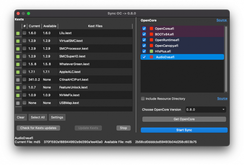

Ciao @Madsex in primis aggiornerei OC
1332849913_Schermata2022-05-16alle20_44_13.thumb.png.b283df384fcb40eb3154603b0aca3a60.png
Puoi usare in modo semplice OCAT GUIDA   per aggiornarlo , editare il plist o se preferisci puoi farlo manualmente

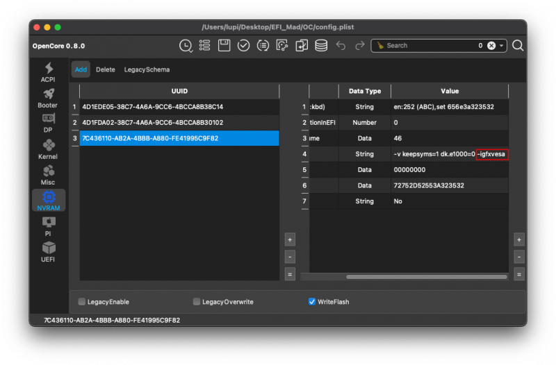

Stai avviando in vesa non avrai accelerazione rimuovi  "  -igfxvesa  "  da boot-args

Come suggerito da Ramirez disabilita usbmap.kext in quanto non e' presente in 0C/Kexts o aggiungilo se hai fatto la mappatura delle usb

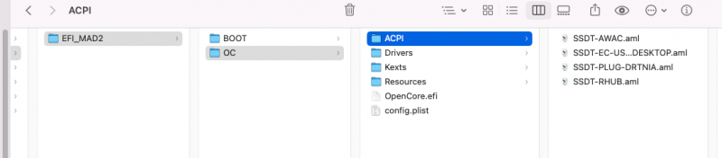

237195626_Schermata2022-05-17alle12_50_43.thumb.png.7be1f82c9250ab83fa61b6e377975977.png
Questa è la tua efi e gli ssdt sono gli stessi che ti ho suggerito io e @antuneddu 😜
