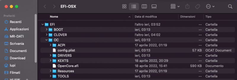

8 minuti fa, Giaccaz ha scritto:
mi fai una cortesia, puoi postare  la cartella efi della tua pendrive.
mi raccomando fai una copia 😉. .....
si fortunatamente ho la copia della efi in quattro posti diversi, te la linko
10 minuti fa, antuneddu ha scritto:
Hai cosi' nella partizione EFI ? ( non fare caso alla cartella Clover 😃  )
non ho la cartella clover

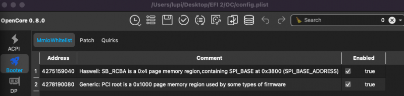

Questa e' la EFI che ti ho postato giusto , come mai c e' la cartella Bootstrap ,e in booter > MmioWhitelist sono spuntate queste ? 893317555_Schermata2022-04-29alle23_30_51.thumb.png.a5dc429806a984fc9781bb57ff158b86.png
...   non ho messo tutto cio 🤔
la cartella bootstrap c'era nella efi che avevo di backup, senza non andava mentre mettendola con la usb parte, però dovrebbe esserci solo quello di diverso

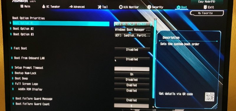

10 minuti fa, Giaccaz ha scritto:
le impostazioni del bios sono settate giuste?
 e controlla di nuovo csm se e disabilitato.

con OCAT prova a disabilitare quelle 2 voci in Mmiowhitelist

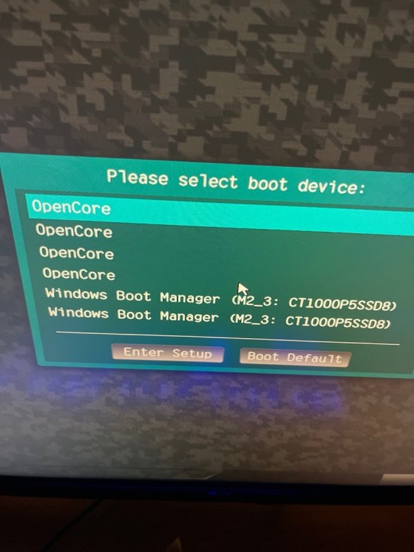

Eliminata la cartella, disabilitate le due voci ma comunque reagisce così, fra l'altro nel boot menu escono quattro voci opencore che però se selezionate riportano al boot menu
ok ho trovato una voce diversa, VT.d io lo ho abilitato invece dalla guida dice di disattivarlo, provo con quello
provato con VT-d disabilitato ma non cambia nulla
ripeto la voce csm l'hai disabilitata?
Si ho ricontrollato ed è sempre disabilitata

hai provato ad avviare uno a uno quei 4 opencore? 1 funziona?

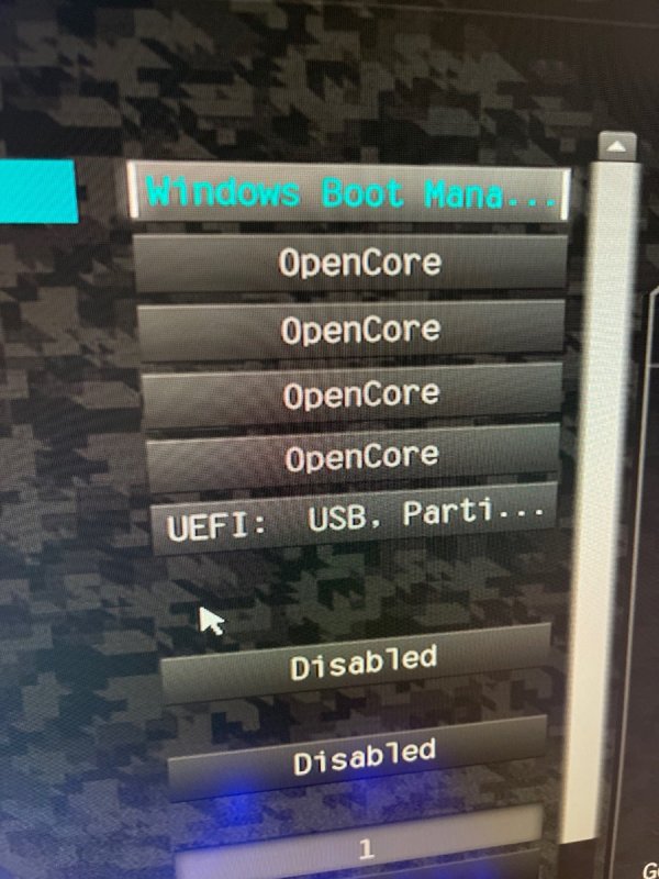

Scusa ma...vedo che hai diversi riferimenti a Opencore nel menu di boot del BIOS... Ma...l'hai resettata la nvram una volta aggiornata la EFI ? ... ...
Si ho fatto il reset ma ugualmente nel boot menù mi compaiono quattro voci opencore ciascuna delle quali non porta a nulla se scelta…fra l’altro la usb dopo qualche riavvio non la riconosceva più all’avvio e ho dovuto nuovamente formattarla per poi reinserire lo stesso contenuto. Un problema simile ho notato che me lo dà anche con un hdd esterno che sta fisso collegato al pc per fare da backup time machine fisso: lui funziona, se collegato ad un altro pc viene rilevato, però dall’hackintosh non viene riconosciuto nemmeno da utility disco, nonostante si accenda e le due usb passepartout davanti funzionino
