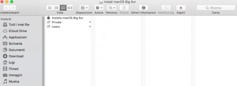

volevo provare ad installare Big Sur su una SSd in più che ho, oltre quella " operativa" con Sierra
ho seguito la guida,
ma quando avvio dal Uefi della penna non appare l'icona di installazione
ma solo la finestra di Clover5  pulita.
Ho visto il video e nella penna vedo altri file oltre quello di installazione ,
mentre nella mia c'è solo quello che vedere nello screenshot
..... dove sto sbagliando?

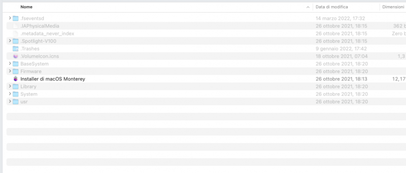

sai perchè sembra strano, mancano un po di cose,
abilita visualizza i file nascosti e nota se te la vede più o meno cosi

.... c'è trashes, spotlight
non c'è library,  System , firmware e anche altri mancano..... non capisco!
