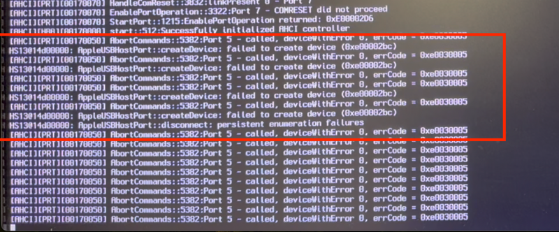

Oc è già in verbose, ma non riesco a vedere nulla perché è così veloce e si riavvia poco prima del login.
1 hour ago, Giaccaz said:
non ne sono certo , la butto li......forse  e la configurazione usb non fatta a dovere.
mi spiace ma oltre e fuori la mia portata.
Proverò a rifare la mappatura delle porte usb.
Grazie per la tua disponibilità.
