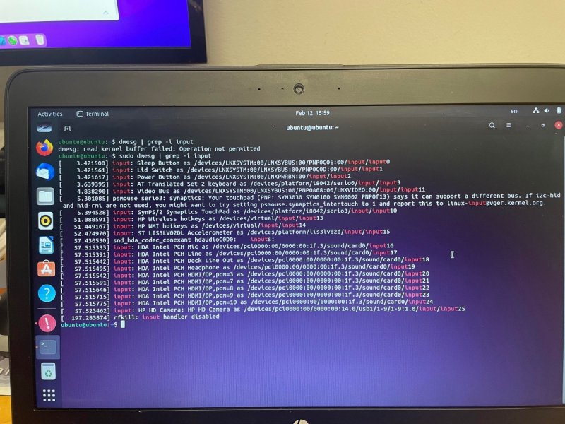

Ciao a tutti, ho per le mani un Notebook Hp Probook 640G2 che monta un I5 6300u con Intel HD 520 integrata. Ho installato Monterey 12.2 utilizzando OC 0.76 e và tutto egregiamente salvo i trackpad del quale non riesco a far andare i tasti, sia fisici che sul pad, mentre la freccina si muove correttamente e la batteria che non viene vista usando SMCBattery Manager. Per saperne di più sul pad ho eseguito una live Ubuntu e quello che risulta è questo. Essendo Synaptic ho provato con VoodooRMI ma non ne vuole sapere, utilizzando invece VoodooPS2 Controller con i suoi relativi Plugins riesco a far andare la tastiera e il pad senza tasti. Avete qualche consiglio per provare a risolvere?? Grazie in anticipo.

Ho provato VoodooPS2Controller di Rehabman al posto di quello di Acidanthera e ha abilitato i tasti, però succede una cosa strana, che nella finestra di login quando digito la password e invio usando il pad il tocco funziona da click sx poi dopo fatto il login non funziona più ma vanno solo i tasti, come si può abilitare il tocco??

Grazie Ivano, ma il menu trackpad non lo vedo, è vuoto. Comunque ho risolto usando ApplePS2SmartTouchPad.kext.
