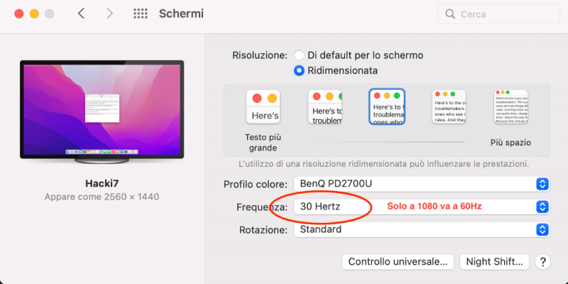

Accendo con la mia EFI ma nulla è cambiato.. con entrambi i cavi mi sono accorto che il refresh è a 30hz..! Solo in 1080 va a 60hz.. ma come è possibile??
Allego foto

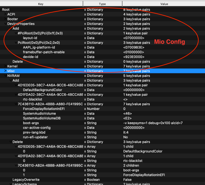

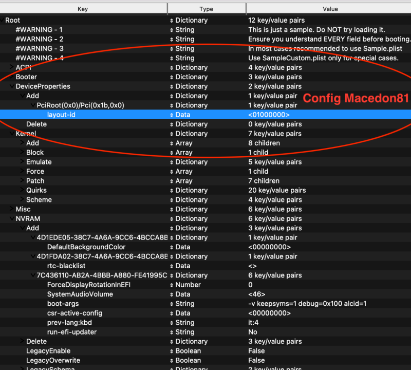

Ho confrontato i due config.. a parte che carichi 4 dsdt... ma penso che per le Z370 non ci vogliano tutti.. la NVRAM dovrebbe essere nativa
Poi in deviceproperties non è configurata la Intel.. credo! Il resto mi sembra uguale, io carico un kext per l'NVMEFIX perchè ho l'avvio da un M2
665083768_Mioconfig.thumb.png.57537e824af1e43dd5102442dee64855.png1484108335_configMacedone81.thumb.png.bd74ef0a2cbfbdf1cd765989d0a36144.png

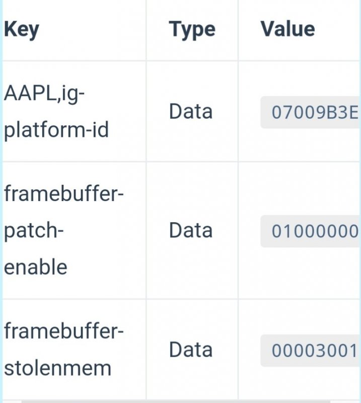

  On 8/28/2022 at 10:31 AM, antuneddu said:
Prova così senza Device id
Prova anche con 00009B3E invece di 0700....
(Platform - id)
Proverei un altro monitor o tv pure
Expand
La prima prova è come è adesso, tranne stolenmem perchè ho configurato da bios il valore della memoria a 64mv poi a 128 visto che sono in 4K
