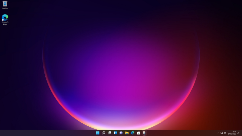

Con fierezza vi allego lo screenshot da Windows 11, installato tramite il consiglio di @ninoger, lo ringrazio infinitamente per avermi dato il suggerimento di staccare la SSD NVME di MacOS così da procedere tranquillamente con l'installazione di Windows... Spettacolare!!!
