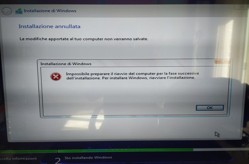

Salve a tutti, e da due giorni che sto cercando di installare Windows 10/11 senza successo, fino a due giorni fa avevo un Hackintosh perfettamente funzionante con DualBoot tra macOS Big Sur e Windows 10. Ho dovuto formattare Windows 10 perché mi dava un problema, dopo qualche ora che era acceso usciva una schermata blu con un errore e si riavviava il PC, questo solo con Windows. Adesso però sono rimasto solo con MacOS perchè una volta che provo a installare Windows tramite installer di media creation tool avviato da USB, arriva alla fine dell'installazione ma quando il PC dovrebbe riavviarsi mi dà questo errore: WhatsApp-Image-2022-02-07-at-09_33_53.thumb.jpg.78b96ed84868be299920e553b56e5b07.jpg
Non so più come fare, ho provato di tutto creare la penna USB da macOS, da Windows, provare windows10,11. Ho provato a fare un reset nvram dal menù di OpenCore ma niente sempre lo stesso errore, non so più come fare, chiedo aiuto a voi!!!!
Qualcuno mi ha detto anche di provare a installare l'immagine ISO manualmente tramite cmd nell'installer di Windows, ma non so se risolverà, e non l'ho mai fatto quindi non so farlo. Aspetto qualche vostro messaggio, grazie mille ormai ci sto perdendo le speranze.

Non capito rileggendo pare che ti installa ma non fa il primo riavvio, ma la decompressione 100% la conclude..? o si ferma prima..?

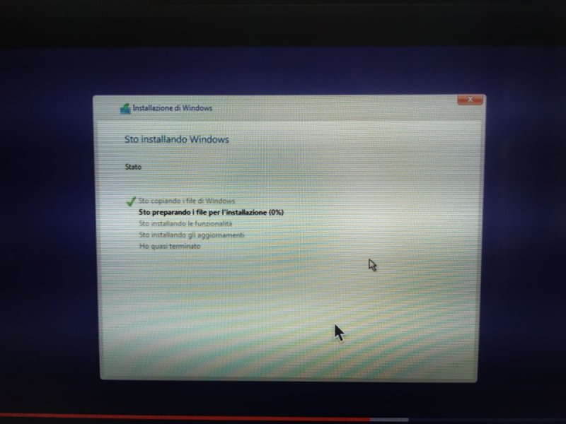

Avvio il programma di installazione Windows normale WhatsApp-Image-2022-02-07-at-11_18_55.thumb.jpg.884f294a2f5cfc943be4d2eb1a9f8231.jpg
Poi su questa pagina, arrivo ad HO QUASI TERMINATO, ultima voce e quando poi dovrebbe riavviarsi e dirmi la nazionalità eccedera, prima del riavvio mi esce quell'errore.

Quindi non è proprio un problema di installazione lato Preparazione, prova con il Preinstall che salta la prima fase, in sostanza parte dal primo riavvio che è la criticità convivendo con altri Dischi collegati, prima di scollegare tutto, anche se il tuo problema è un po' diverso... OK!
Sembra che in fase finale non riesca a posizionare la Entries nel BIOS al primo posto, che è quello che fa normalmente, e segnala l'errore, ma magari non chiude qualcosa, la Sergei la puoi scaricare anche da altre posizioni incluso Mega.
