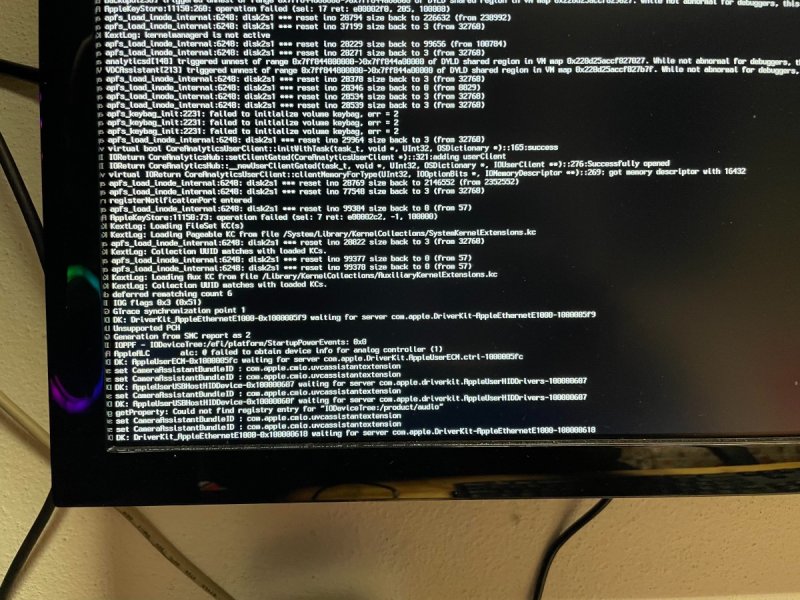

davanros Posted February 3, 2022 Share Posted February 3, 2022 Ciao a tutti, ho questo problema in avvio che non mi fa più arrivare al desktop, da cosa può essere causato?? Grazie per un consiglio Link to comment Share on other sites More sharing options...
Giaccaz Posted February 3, 2022 Share Posted February 3, 2022 utilizzi apfs.efi? c'e' nella cartella driver? e spuntato nel config.plist? Link to comment Share on other sites More sharing options...
Giaccaz Posted February 3, 2022 Share Posted February 3, 2022 (edited) Nella voce Uefi/Apfs di config.plist cosa hai spuntato? , che valori ci sono in MinDate e MinVersion.... Edited February 3, 2022 by Giaccaz Link to comment Share on other sites More sharing options...
davanros Posted February 4, 2022 Author Share Posted February 4, 2022 19 ore fa, Giaccaz ha scritto: utilizzi apfs.efi? c'e' nella cartella driver? e spuntato nel config.plist? Ciao Giacazz, grazie infinite per la risposta. No, sto usando HfsPlus.efi, mi consigli di usarlo?? MinDate e MinVersion sono entrambi a 0 Link to comment Share on other sites More sharing options...
Giaccaz Posted February 4, 2022 Share Posted February 4, 2022 (edited) nono , va bene hfsplus.efi , e flaggato in config.plist? sembra un errore del driver Edited February 4, 2022 by Giaccaz Link to comment Share on other sites More sharing options...

davanros Posted February 6, 2022 Author Share Posted February 6, 2022 1 ora fa, Giaccaz ha scritto: mai provato....e da mo che non rinstallo il S.o. e quando mi e successo o ripristinavo un backup dal nas o ripartivo da zero. Niente, ho riprovato, reinstallo tutto, passo la EFI dalla chiavetta al disco, spengo il computer, quando lo riaccendo non riesco più ad avviare, adesso il blocco è costantemente qui Link to comment Share on other sites More sharing options...
Giaccaz Posted February 6, 2022 Share Posted February 6, 2022 Hai modificato qualcosa nel bios? Prova questo efi , ma non credo cambi la situazione... EFI.zip 1 Link to comment Share on other sites More sharing options...
davanros Posted February 7, 2022 Author Share Posted February 7, 2022 12 ore fa, Giaccaz ha scritto: Hai modificato qualcosa nel bios? Prova questo efi , ma non credo cambi la situazione... EFI.zip 8 MB · 1 download Provata ma niente, adesso provo a ricostruire tutto dall'inizio, ma ho l'impressione che sia un problema hardware........ Link to comment Share on other sites More sharing options...

davanros Posted February 9, 2022 Author Share Posted February 9, 2022 Il 7/2/2022 at 18:56, Perdu ha scritto: @davanros prova a leggere questo post se ti aiuta ad andare avanti le schede si assomigliano vedi un po Grazie Perdu, l'avevo già visto ed ero già anche intervenuto a suo tempo proprio perché la scheda è uguale alla mia. Il problema era hardware, era l'SSD che rompeva i coglioni, adesso spero di avere risolto, la EFI è esattamente la stessa di prima, non ho cambiato una virgola perché infatti andava bene così. 1 Link to comment Share on other sites More sharing options...
Perdu Posted February 9, 2022 Share Posted February 9, 2022 (edited) 6 ore fa, davanros ha scritto: Grazie Perdu, l'avevo già visto ed ero già anche intervenuto a suo tempo proprio perché la scheda è uguale alla mia. Il problema era hardware, era l'SSD che rompeva i coglioni, adesso spero di avere risolto, la EFI è esattamente la stessa di prima, non ho cambiato una virgola perché infatti andava bene così. SSD nuovo ? questo SSD Nvme Toshiba 500Gb il mio è un Corsair Force MP510 V2 480GB, è andato sempre benissimo comunque sono felice che abbia risolto 👍 Edited February 9, 2022 by Perdu 1 Link to comment Share on other sites More sharing options...
