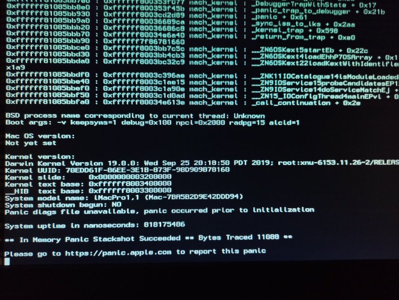

senza una foto del blocco o di dove si ferma e' difficile da dirsi
LA tua CPU e' un 4 cores se non sbaglio
Le patches del kernel di AMD che stai usando sono vecchie
Dovresti provare a modificare il tuo config con quelle nuove che puoi scaricare dal nostro fork delle patches vanilla

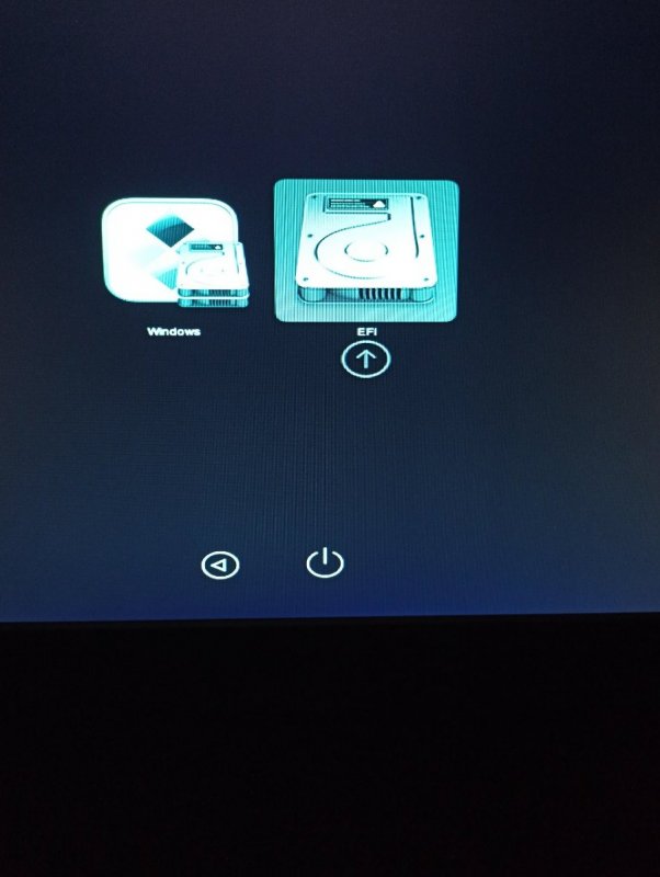

Questa vede soltanto il Boot di Windows e una EFI precedentemente installata sul l'hard disk dove c'è big sur,  che non vede. Si dovrebbero vedere anche un volume di ripristino in gpt ed un file installer di aggiornamento big sur mai installato.. Grazie comunque. Come posso correggerlo io?
se premi spazio vedi altro?
in teoria lo scanpolicy e' a 0 e dovresti vedere tutto ciò' che puo' partire
prova a cambiare il driver EFI anche se stai usando l'ultimo OpenHfsPlus.efi
magari va con il vecchio
mi fai vedere cosa vedi con la tua efibuona?
intanto stai usando un kext NullCpu che non serve, basta mettere su true il Dummy

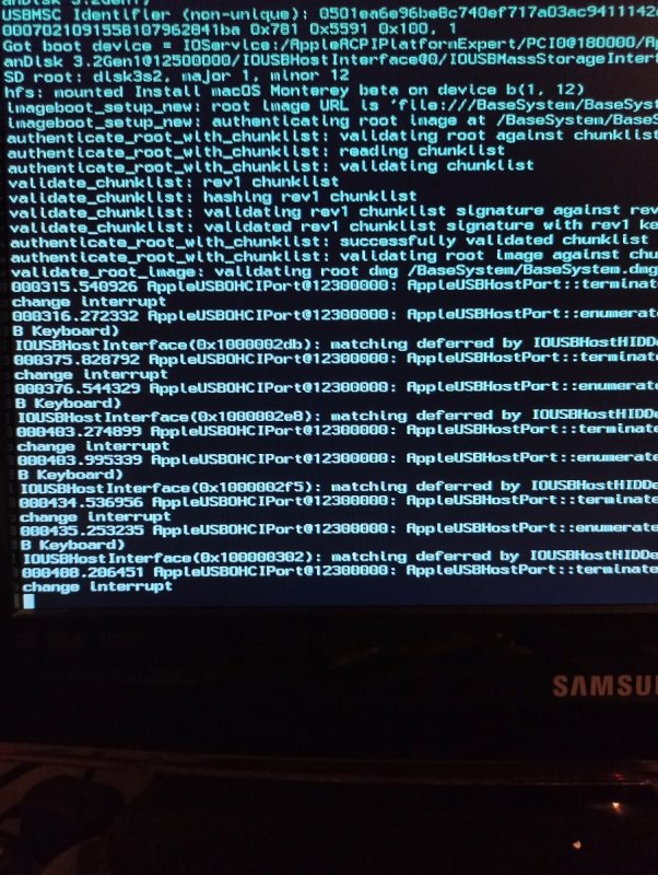

no fabio non ho mai avuto quella CPU, comunque ho visto la tua correzione sul config, lui sta usando il nullCPU e non gli serve
Cazzo é partita l'installazione Monterey con la EFI vecchia senza null. Ferma qui però. Pare che ogni volta che schiaccio un tasto della tastiera USB, scriva un iousbhost interface

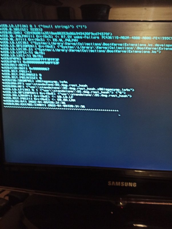

Mentre la stessa installazione monterei con Clover mi da questo risultato
