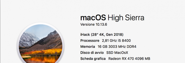

ricapitolando, visto che sto con la 10.13.6 rimuovo shiki e intelgraficfixup, tolgo spunta su injectintel in clover e la metto su injectati. elimino anche Rename GFX0 to IGPU, Rename HECI to IMEI, change HDAS to HDEF che dovrebbero essere inclusi?

ok, fatto tutto regolare come da immagine allegata. grazie 1000
Ha scritto dopo 3 minuti 5 secondi:
anche audio hdmi ok
Ha scritto dopo 2 minuti 25 secondi:
e anche audio DP ok
