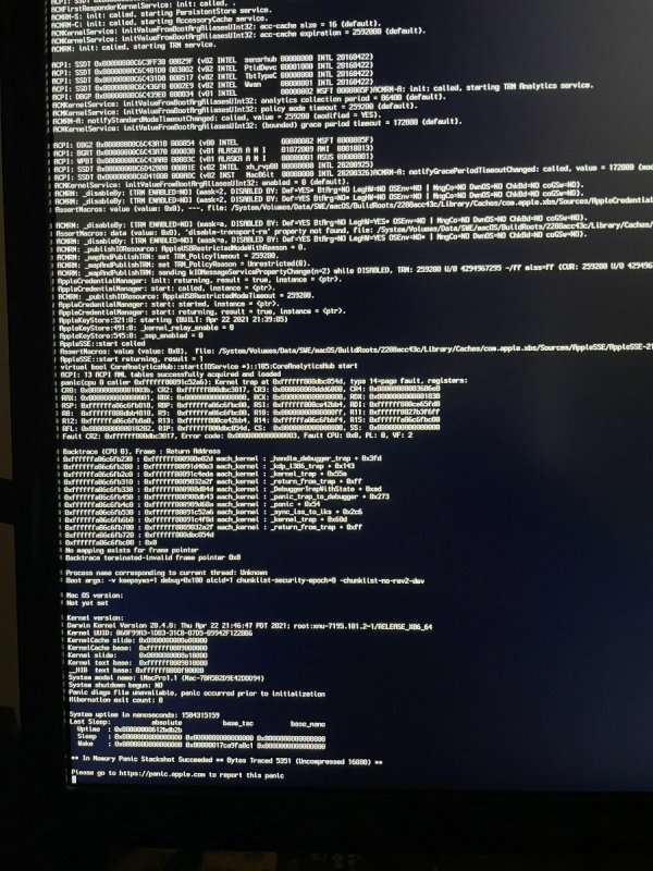

Ho provato a fare il passaggio da Clover 5143 ad OC 0.7.6 seguendo la guida di Dortania, però sulla parte dei SSDT sono andato ad intuito, infatti oltre a far apparire il bootloader di solo testo, quando scelgo di avviare macOS mi esce una lista di errori e non va più avanti.
Premetto che su Clover utilizzo SSDT-Basic e un SSDT per la mappatura delle porte usb, per cui nella cartella ACPI di OC ho messo soltanto quei due file che dentro Clover avevo sotto la directory ACPI/Patched.
Per quanto riguarda i driver, ho messo solo HfsPlus.efi e OpenRuntime.efi, perché ho visto che la maggior parte dei driver ora sono stati inglobati in OC.
Per quanto riguarda i Kext, ho messo quelli che utilizzavo su Clover, ovvero AppleALC, Lilu, RealtekRTL8111, VirtualSMC e WhateverGreen.
Dopodiché ho seguito la parte riguardo il config.plist, ho copiato il file sample.plist della guida, l'ho rinominato, ho fatto la procedura per le entries con cmd + shift + R indicando la cartella EFI/OC e poi ho cambiato soltanto i valori dei quirks per Coffee Lake, e la parte del SystemUUID ecc.
Allego log di errore e EFI (ho tolto io l'UUID).
Dove ho sbagliato?

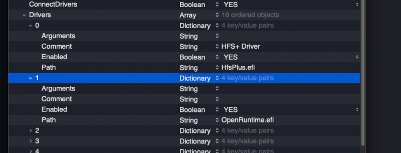

Ciao @Roran90 non sono proprio un drago sopratutto su coffelake però avevo notato qualche piccolo errore nel config: i kext erano posti in ordine sbagliato, i driver erano dichiarati in modo scorretto quello corretto te lo mostro con un'immmagine
2052856521_Schermata2022-01-03alle13_30_50.thumb.png.354072122f527094ec52a55f68d867e5.png
Per il resto non riesco a leggere cosa dice il verbose ma il config, a parte quanto sopra, non mi pare incasinato... forse potresti valutare il passaggio da Secureboot=Default a "Disabled" in Misc/Security ma prima di farlo valuterei altri pareri. Potrebbero essere necessarie correzioni dei parametri del bios???

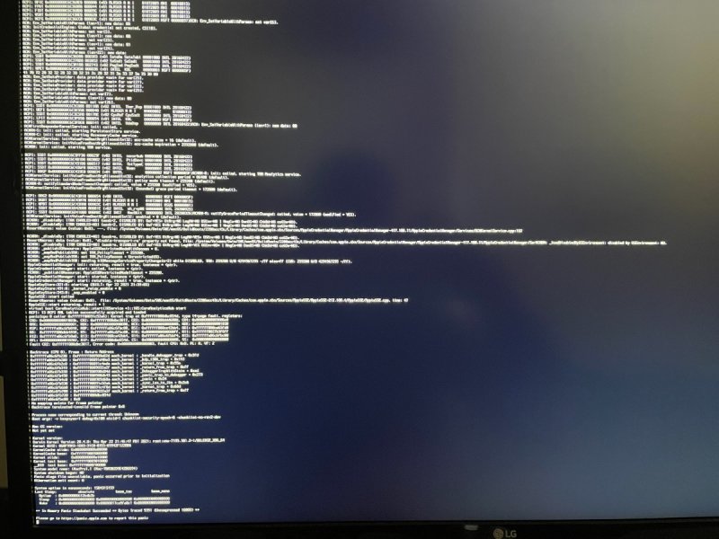

Niente, ricevo sempre lo stesso errore, non so se possa dipendere dal fatto che nella guida parla di SSDT richiesti che io non ho messo, mettendo invece l'SSDT per la mappatura delle porte usb che avevo fatto io per Clover e quello Basic per la cpu che mi aveva dato Gengik anch'esso utilizzato su Clover.Può essere questa la causa?
EDIT: ci sono riuscito!
Ho ricontrollato una ad una le chiavi dei quirks sulla guida di Dortania, ho messo EnableWriteUnprotector a True in ACPI ed è andato.
