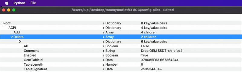

se usi i tuoi ( Clover ACPI ) visto che hai anche la mappatura USB , basta copiarli in OC / ACPI e dichiararli nel config.plist , se usi  ProperTree basta fare ocsnapshoot puntando alla cartella OC
va  " droppata " poi la tabella relativa all ssdt (usb)  in ACPI/Delete
Drop OEM SSDT-xh_cfsd4    in  Comment
Enabled = True
78685F63 66736434 in OemTableid
1944590878_Schermata2021-12-28alle16_16_07.thumb.png.95663d479a8ea4b13ff78f56a4919282.png
Riguarderi nuovamente i quirks https://macos86.github.io/config.plist/coffee-lake.html#acpi  tipo in ACPI / Quirks nn serve flaggare niente

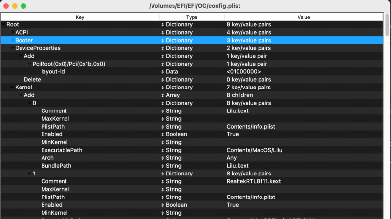

Considera che per questa parte ho seguito la guida anche se non ho trovato la sezione di "DeviceProperties"
