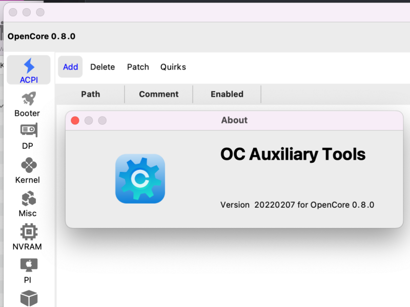

@Ramirez71  Ti rispondo qui anche perche' mi sembra piu' di riferimento su questo topic
Strano che dopo tanto non si riescA ancora ad aggiornare con OCAT , no che sia un must 😆  ognuno e' libero di aggiornare come le pare ... posso solo confermare che il tool non pecca in niente e non mi ha mai corrotto il plist o altro

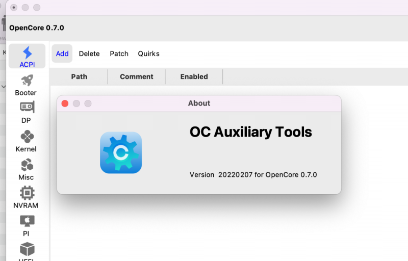

Se hai voglia , qui  OCAT -- 7.9 -- 8.0 -- 8.1  un breve video in esclusiva per te 🤣   ... magari si capisce meglio

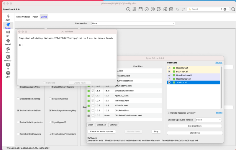

Riportando il tool alla 0.7.9 e aprendo il plist precedentemente salvato alla 0.8.0 ,  rileva gli stessi errori tuoi in Ocvalidate .... per forza , bisogna aggiornare / sostituire i binari / driver  dalla  0.7.9  ->  0.8.0
Nell esempio vedi come passare anche alla vers. DEV. importante scegliere la versione che si vuole ,  si puo' viaggiare nel tempo 😄  dalla 0.6.2 alla 0.8.0 o Dev. ( anche vers. Debug )
Scegliendo la versione  dalla finestra di Sincronizzazione  ->  " Chose Opencore Version  " ( Se non visibile la 0.8.0 selezionare  " Latest Version " )  quindi  "  Get Opencore  "
e poi sincronizzare il tutto  con  la vesione scelta , su  "  Start Sync "
... E' chiaro che bisogna mettere la spunta sui binari e i driver da aggiornare e salvare poi il plist   🙃

era tutto "pallini rossi" quindi si... ma ritorna il fatto che se uno "fa che fare" resta con i config sballati....e poi non parte più ...secondo me, anzi sicuramente, chi ha detto che le dimensioni cambiano senza fare nulla, ha operato in questa situazione in questo modo...
si @SemanticAad un rapido controllo risultano versioni differenti
quello piu' grande ha ad esempio la voce serial
non sono d'accordo sulle colpe del programma
usarlo e' abbastanza chiaro oggi
carico il mio config.plist/EFI
verifico cosa c'e' da aggiornare se lo voglio aggiornare, altrimenti carico esclusivamente nel database la versione che ho di opencore attualmente
e se il config e' corretto..non da pallini rossi
se voglio aggiornarlo mi metto sopra la versione che voglio di opencore
get opencore e poi synch
poi salvo
se qui si presenta un errore allora 8se sono interessato a capire) apro una issue

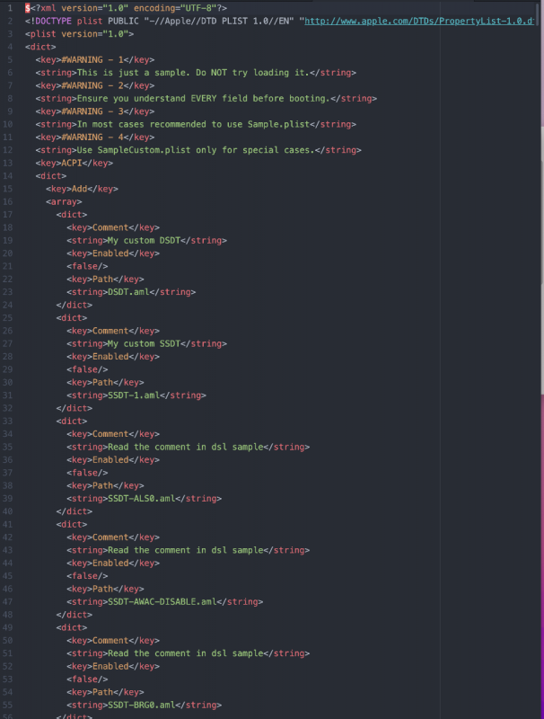

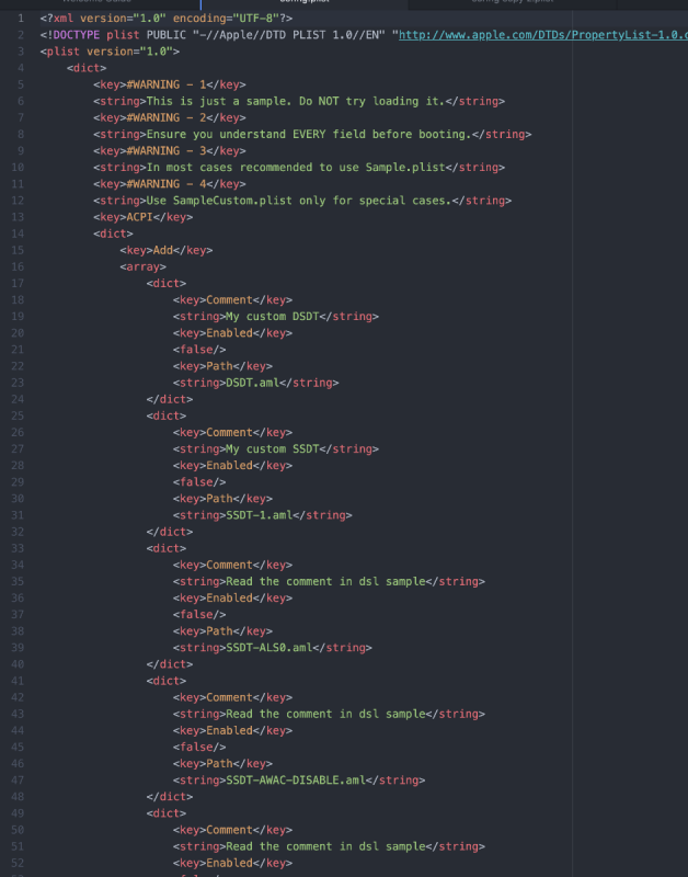

e per dimostrare la buona fede vi allego una semplice prova fatta che da ragione all'ingrandimento del file
apro OCAT e scarico da lui la versione 080 di opencore (la metto nel suo DB quindi)
poi scarico dal GitHub di opencore la release di opencore 080
rinomino sample.plist in config.plist e lo copio nella EFI della release
apro in OCAT e salvo
attaccati i due files
circa 25 kb in piu'
non ho visto di cosa
Archive.zip
Questione di EDITOR, OMG 😱 😂

ho approfondito ulteriormente
Chiaramente l'aggiunta degli spazi non inficia la funzionalità del config
Il dev ha nel suo GitHub oltre ad OCAT un plist editor che fa la stessa cosa quando salva il file
e' una alternativa free ad altri:
https://github.com/ic005k/Xplist

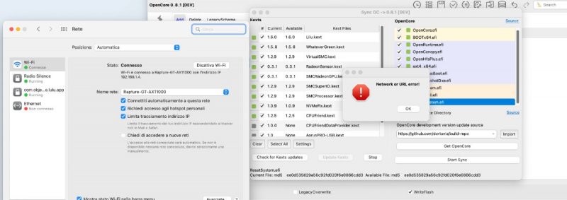

non centra niente la network 😛
prevenuta 🙂
e' il secondo messaggio dopo or che ti da indicazione di cosa accade
una delle Url da dove scarica i kext non sta funzionando....
non centra nulla ne la tua rete ne la app! 😉
