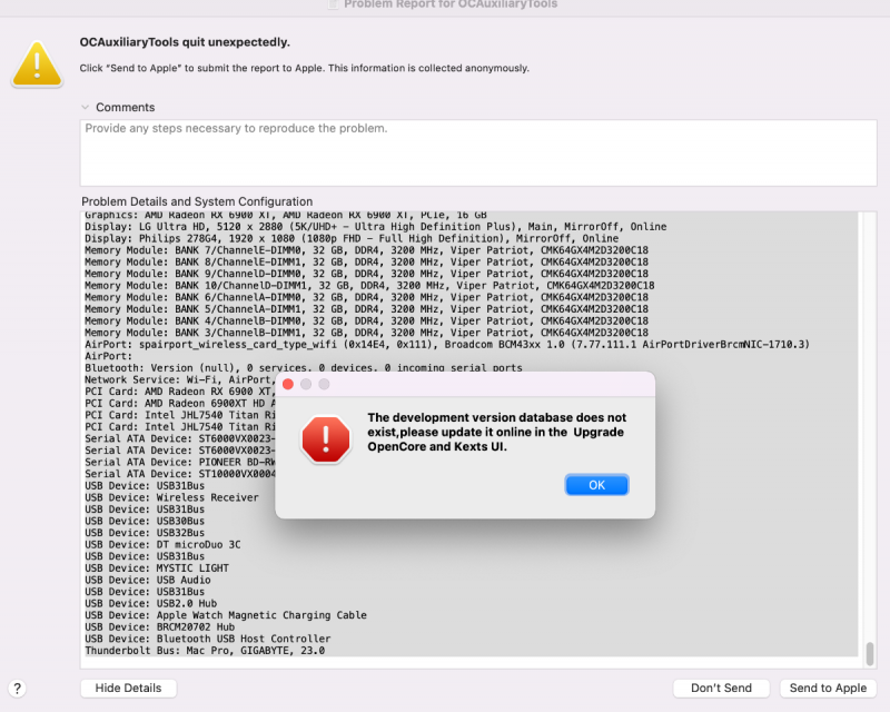

Supervisor fabiosun Posted February 17, 2022 Supervisor Share Posted February 17, 2022 @antuneddu ma tu hai capito come risolvere questo? ic005k mi rimanda ad una issue chiusa ma io non l'ho capita Link to comment Share on other sites More sharing options...
Support Team Anto65 Posted February 17, 2022 Author Support Team Share Posted February 17, 2022 Si non lo so che sta a combina 😅 troppa roba ... ho visto pure eSaf su IM con lo stesso problema l ha gia' evidenziato https://www.insanelymac.com/forum/topic/344752-open-source-cross-platform-opencore-auxiliary-tools/page/20/#comment-2776976 credo che abbia a che fare con la vers. dev e l url ... comunque in questo momento mi segnala un ennesimo nuovo aggiornamento 🤣 magari ha gia' risolto Link to comment Share on other sites More sharing options...
Supervisor fabiosun Posted February 17, 2022 Supervisor Share Posted February 17, 2022 io ho aperto una issue e mi dice di usare l'ultima,,ma non ho mica capito come risolvere quel popup Link to comment Share on other sites More sharing options...

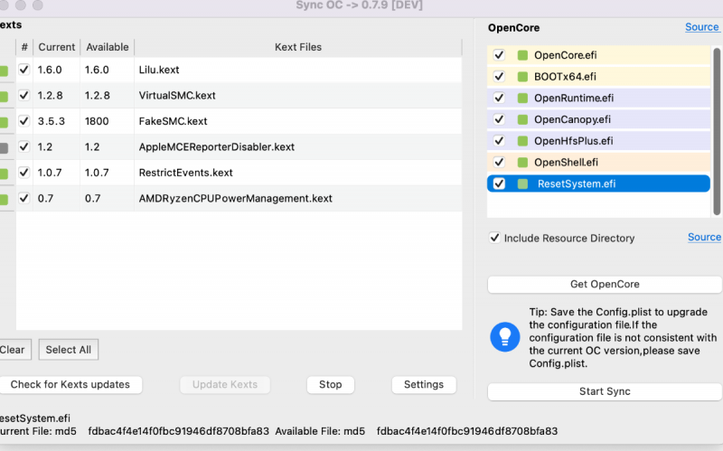

Support Team Anto65 Posted February 17, 2022 Author Support Team Share Posted February 17, 2022 hai letto qua https://github.com/ic005k/OCAuxiliaryTools/issues/150. 😂 Molto semplice, i passaggi sono i seguenti. Modificare l'origine dell'aggiornamento della versione di sviluppo di OC in.https://github.com/bugprogrammer/HackinPlugins Passa alla versione di sviluppo nel menu di modifica Fare clic su "Ottieni OpenCore" nella finestra dell'OC sincronizzato. Link to comment Share on other sites More sharing options...

Support Team Anto65 Posted February 17, 2022 Author Support Team Share Posted February 17, 2022 no stesso popup 😂 ho provato a mettere ltro indirizzo e come dice lui ottieni opencore poi sync ...nada per togler il popup ho aperto piu' volte no tramite plist bensi dal progamma dopo e andato via ma sempre in errore ho cambiato nuovamente su release 0.7.8 Link to comment Share on other sites More sharing options...

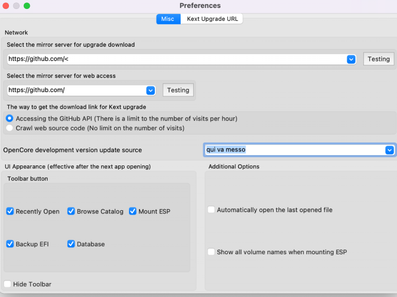

Supervisor fabiosun Posted February 17, 2022 Supervisor Share Posted February 17, 2022 sono riuscito ora ma onestamente non e' che sia spiegato bene metti il link che dice nelle preferences poi da questa pagina fai GetOpencore poi funziona Link to comment Share on other sites More sharing options...

Supervisor fabiosun Posted February 17, 2022 Supervisor Share Posted February 17, 2022 https://github.com/ic005k/OCAuxiliaryTools/issues/157#issuecomment-1043065830 qui @antuneddu Link to comment Share on other sites More sharing options...

Supervisor fabiosun Posted February 17, 2022 Supervisor Share Posted February 17, 2022 no in preferences Se vedi e' li che dice Opencore development version non so solo se quello e' un link ufficiale o meno.... Link to comment Share on other sites More sharing options...
Support Team Anto65 Posted February 17, 2022 Author Support Team Share Posted February 17, 2022 imagginavo l ho messso anche li ma non va Link to comment Share on other sites More sharing options...
Supervisor fabiosun Posted February 17, 2022 Supervisor Share Posted February 17, 2022 dopo averlo messo vai in e clicchi get opencore Link to comment Share on other sites More sharing options...
Support Team Anto65 Posted February 17, 2022 Author Support Team Share Posted February 17, 2022 si sembra andare adesso ma troppo macchinoso pero' 😆 prima ho ricevuto sto popup pero' anche tu ? e comunque quando rilasciano nuove build e rileva da solo o bisogna fare sempre get opencore Link to comment Share on other sites More sharing options...
