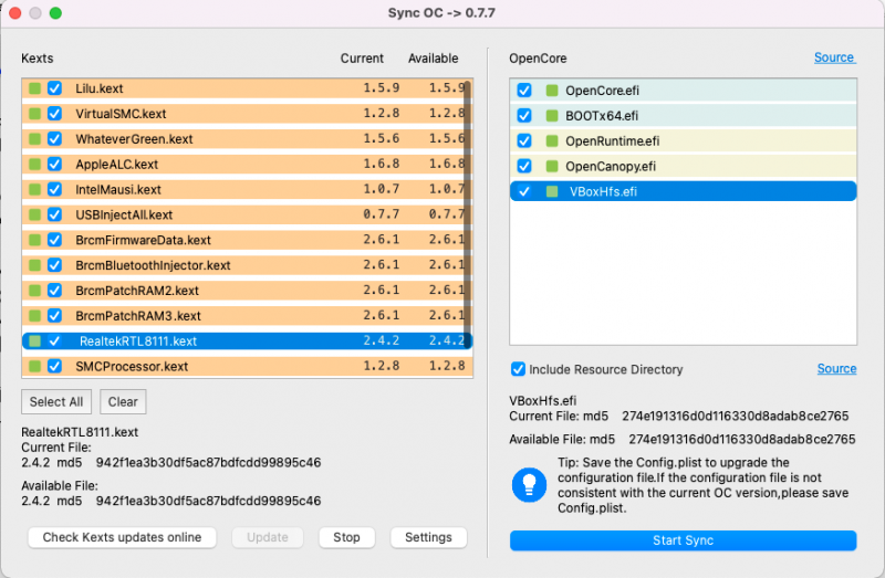

Nelle prove che sto facendo con OCAT ho visto questo comportamento in base al fatto che sembra non scaricare i kext
Presa una EFI 075 con una decina di kext da aggiornare
Nessun refresh
dopo pochi secondi premo stop e poi update
Bang tutti i kext aggiornati anche se non li ho visti scaricare (forse solo il primo)
questa non saprei come spiegarla in una Issue..... nel caso pensateci voi 🙂
Come detto prima viene evidenziato solo il primo kext in verde dopo aver fatto Update , se confronti pero' l Info.plist dei kext prima e dopo , risultano scaricati/aggiornati alle ultime vers.disponibile  ( come nel mio caso Applealc 1.6.3 > 1.6.8 )
Non viene aggiornata invece la data esplorando nel finder , come evidenziato da philarticolo31 ... rimane invariata al 14 settembre 2021 ( nel mio caso )
https://drive.google.com/file/d/123xTX429PcQgfJdN5JHeyMN3y4jXnOyk/view?usp=sharing
Quindi a sto punto sarebbe da senglare al dev
Il colore verde nella barra di avanzamento x tt i kext anziché solo il primo
Dopo l aggiornamento dei kext la data non viene aggiornata
L opzione ESP-mount sotto Windows bisogna aprirla-chiudere-riaprirla affinché venga mostrata la partizione EFI di Osx
