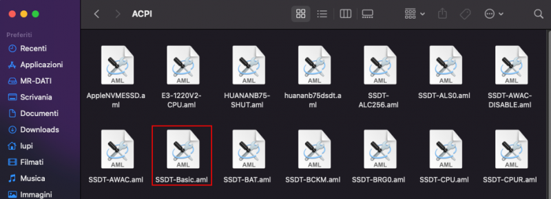

Allora , da Osx funziona Add-Item in Acpi ... Per genereare la Efi dovresti pero' copiare i tuoi SSDT( se e' questo il problema )  nella EFI del Database come ho fatto io con SSDT-Basic ( diveramente non li trova e la genera senza )

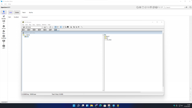

Funziona pure da Win Add-Item in Acpi ...altra cosa che avevo gia' notato  invece per montare la part.e Efi devi ripetere 2 volte l opzione Mount-Esp

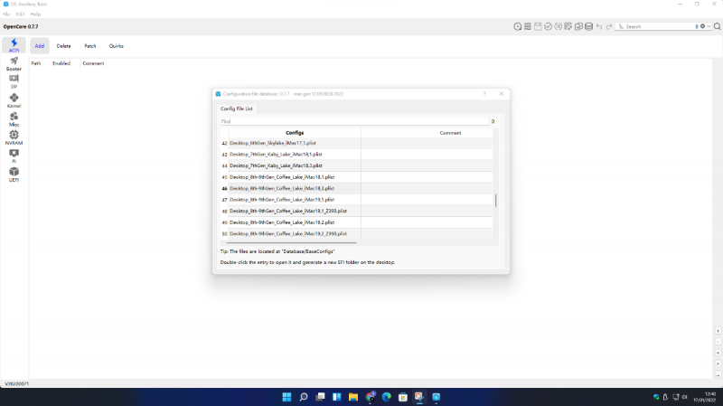

e provando dai Plist ti carica tutti i quirk? ( o meglio li accende senza attivarli per scelta del dev)
a me interessa vedere come genera il config da un'altra macchina
@antunedduscusami
prova proprio cosi'
tasto dx add
poi annulla
poi ancora tasto dx Add
e poi di nuovo
a me in questo modo non lo apre
se faccio un about o un refresh dello schermo si
Vorrei capire se e' un refresh con la scheda grafica o altro
