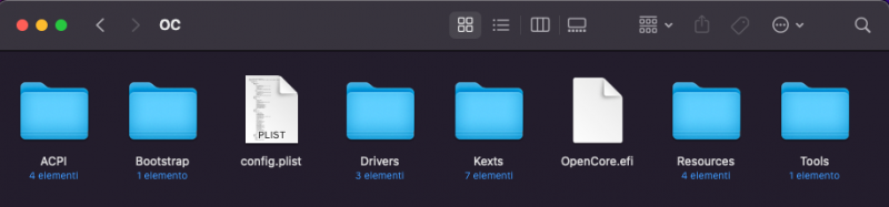

Guardando l’immagine del post precedente, non ho la cartella bootstrap sulla efi

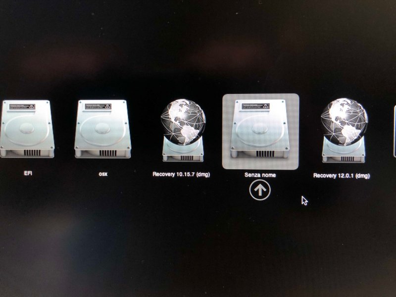

Il nome dell'idd di Monterey si chiama senza nome, e compare sempre quella cartella EFI. Qualche idea?

Il disco ( Mrey) " senza nome "  perche' forse non l hai nominato quando l hai inizializzato , puoi provare a rinominarlo da Utility Disco e poi installare https://www.intel.com/content/www/us/en/developer/articles/tool/power-gadget.html  dopo il riavvio dovrebbe applicare le modifiche
Diversamente se non va devi rinominarlo manualmente https://drive.google.com/file/d/16wWX6hZW50szRYrMI08D8jEUOIPY5wsh/view?usp=sharing SIP deve essere disbilitata e abilitare la visualizzazione dei file nascoti

Devo solo capire come togliere la cartella EFI al boot, ma è solo estetica.
