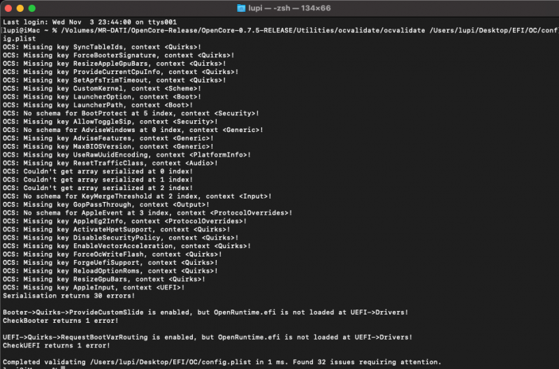

Ho aggiornato Opencore alla versione 0.7.5 seguendo questa guida https://dortania.github.io/OpenCore-Post-Install/universal/update.html#_2-mount-your-efi
I kext sinceramente non gli ho toccati.
Purtroppo la prima confing me la sono fatta fare , ho sempre usato clover e non so proprio dove mettere mani.
Quando mi scrivi di aggiornare il confing non so neanche da dove partire sinceramente.

Prova a seguire qui e' semplicissimo https://www.macos86.it/topic/5238-aggiornare -opencore-e-kexts-con-ocat/?tab=comments#comment-121408

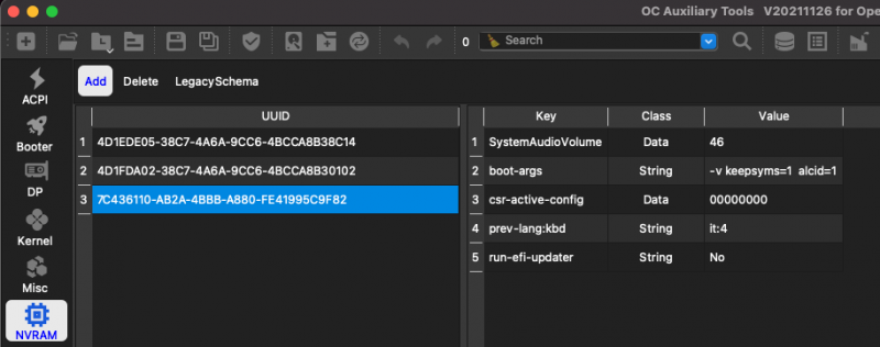

Da quello che vedo il boo-arg non hai -v e in scan policy sei già con 0. Prova con un reset della NVRAM. Al boot barra spaziatrice e trovi l’icona del reset NVRAM.
Hai ancora la cartella del bootstrap. Devi aggiornare OpenCore. Segui questa guida:
Ho aggiornato seguendo la guida, infatti sono riuscito ad aggiornare. Ma la cartella boostrap c'e' ancora...qualche idea? OCAT mi da nessun tipo di ''iusses'', non so come mai.

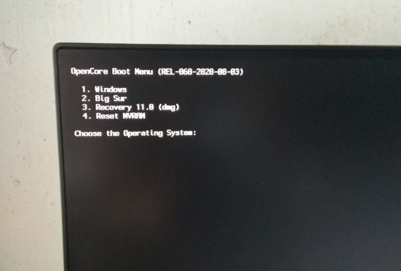

Ho provato reset NVRAM ... e' sparito tutto , non ci sono neanche le icone adesso. Solo un menu' stile bios io verticale
La cartella bootstrap la devi eliminare , con le nuove versioni non serve  ( e' scritto 🙃  )  non hai  ''iusses'' perche' non ci sono errori , ti devi preoccupare quando ci sono 😆
Dal menu del bios (f12, o f2...) non riesci ad accedere a Windows o al disco osx ? Hai un menu tipo cosi , ma vilsualizzi il boot di osx ?
Esatto il menu e' proprio quello, ma non riesco a visualizzare la scritta windows e quindi non riesco a fare il boot. devo modificare le opzioni del boot dal bios
