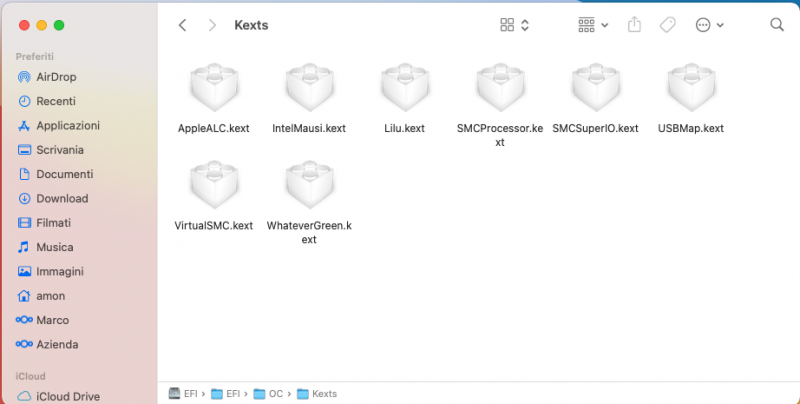

Non riesco ad abilitare il bluetooth.
Questa è la mia configurazione:
In allegato la mia configurazione e l'EFI
Grazie in anticipo

Hai la mia stessa scheda e non hai bisogno di nessun kext quindi AirPortBrcmNIC_Injector.kext e AirportBrcmFixup.kext devi disattivarli.

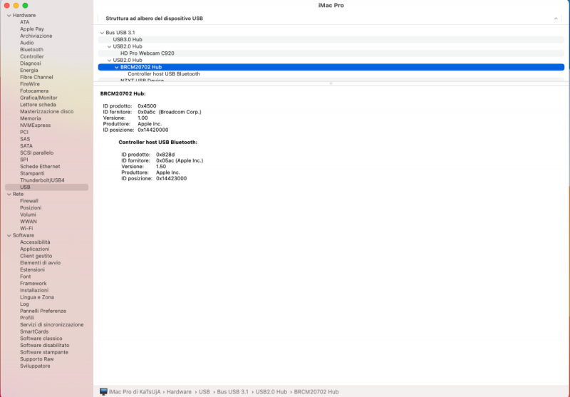

Ho attaccato la  scheda wireless/bluetooth sullo slot PCI_E5 e la sua relativa usb sulla usb JUSB3
Tramite hackintools, IORegistryExplorer o USBMAP sembra essere riconosciuta, cosa sbaglio?
Devo forse disabilitare la scheda wifi/bluetooth della scheda madre? Se si, dal bios non posso farlo.

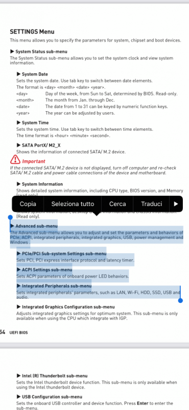

Dal manuale sembra che ci sia la sezione per gestire la Wi-Fi:
Edited by katsuja
Dove hai preso quel manuale? Non saprei, se entro sul bios in pratica posso disabilitare solo la LAN in quella voce di menu.

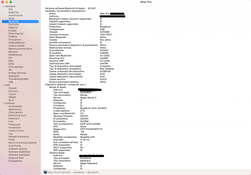

Solo un dubbio: nel tuo screenshot vedo che  la tua scheda bluetooth non abilitata al basso consumo energetico ed è strano. Per caso usi altri dispositivi bluetooth tipo tastiere o altro?
