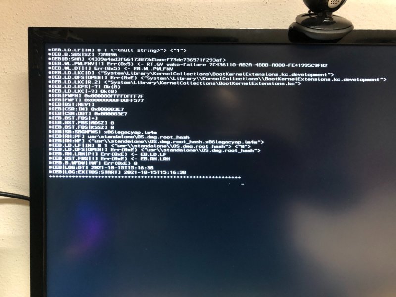

Ciao a tutti, finalmente mi sono dedicato ad un upgrade e ho messo in pista un sistema con scheda e processore del titolo insieme alla mia RX 560 e 16Gb di DDR 4, e per eseguire un installazione pulita mi sono creato l'installer con Clover, ma al primo avvio ho già uno scoglio che non riesco ad interpretare, del quale allego lo screenshot. C'è qualcuno che può darmi una dritta???
posso chiedere come hai creato la EFi soprattutto per la parte quirks?
Ciao Fabiosun, grazie per la risposta, ho seguito la guida di Canaro ma ho usato l'esempio per i proc di 10 gen, perché per Rocket Lake non ho trovato niente

prova a disabilitare DevirtualizeMMIO
e indica con un link quello che hai seguito
Non si muove per niente in pratica dalla scelta del sistema
nella parte che Canaro ha chiamato Lago Cometa, copiando quelli per la Rog z460

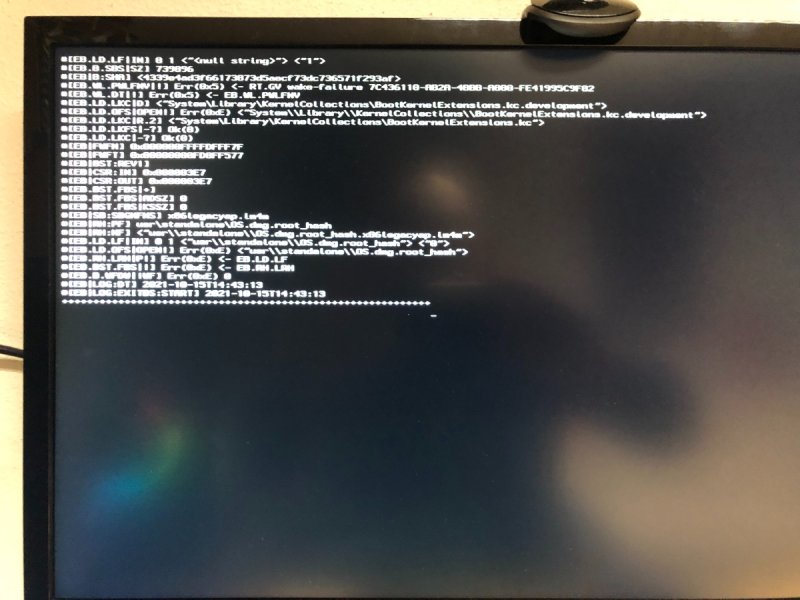

Ho provato a disabilitare DevirtualizeMmio ma non è cambiato niente, dopo la gui di Clover e l'avvio dell'installer si blocca in questo punto appena iniziato il verbose

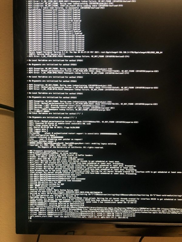

no non e' un KP
se hai messo i due file che ti ho dato non so da che dipenda

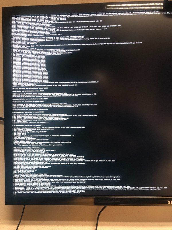

Si, ho messo ssdt in acpi e ho cambiato il config, rimane fermo per qualche decina di secondi e poi viene il simbolo del divieto
ho provato la efi di Clover ma si blocca sempre nello stesso punto del Clover precedente
