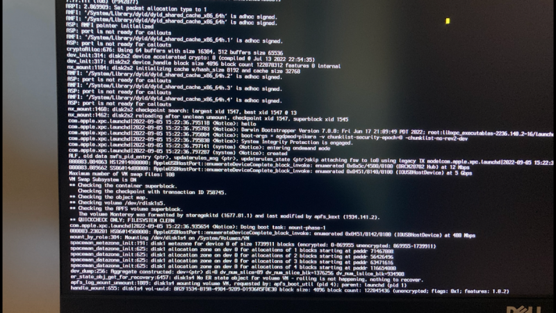

Più che di funzionalità per adesso devo preoccuparmi della stabilità: da ieri la hack va continuamente in crash a prescindere dalla applicazione usata. Prima si freezza il desktop, poi si spenge e riavvia. Al riavvio di solito può bloccarsi
1-al caricamento dell’OS,
2-oppure sulla schermata di benvenuto appena inserita la password,
3-oppure al desktop dove ritrovi le app aperte.
Se le chiudo  al volo  riesco a andare avanti 5-10 min fino al crash successivo altrimenti si blocca subito: oggi mi ha massacrato!!!!
Ps: nessun messaggio di errore al riavvio. Quindi non ho nulla su cui indagare.
Provato restrict events, rimesso iMacPro, nulla da fare. 🤷🏻‍♂️
Di questo passo butto tutto nella spazzatura!!!!!

No, sono emersi ieri, le modifiche sono di luglio e non ho avuto intoppi almeno al momento, ho aggiornato da 12.4 a 12.5  e OC da 082 a 083. Oggi sono tornato alla EFI imacpro ma sempre con 083. Non credo sia un problema legato al bootloader , potrebbe essere un difetto del sistema, per esempio delle librerie corrotte. Non ti sto a elencare quello che ho fatto perchè rientra nell'ordinario: reset nvram, clear cmos, reset bios togliendo la batteria, riparazione permessi disco tramite utility disk, script di manutenzione trami Onix, verifica sistema da app processi.. rimozione di x applicazioni sospette... ma capita che si impalli anche durante i processi che ti ho appena elencato pertanto non escluderei un problema hardware. Anzi...
Ma non riesco a avere un avviso di errore al riavvio tale da suggerire qualcosa a chi ci capisce.

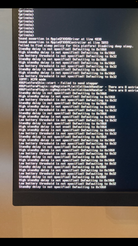

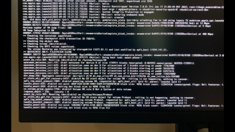

Gli screenshot sono da avvìi da pendrive.

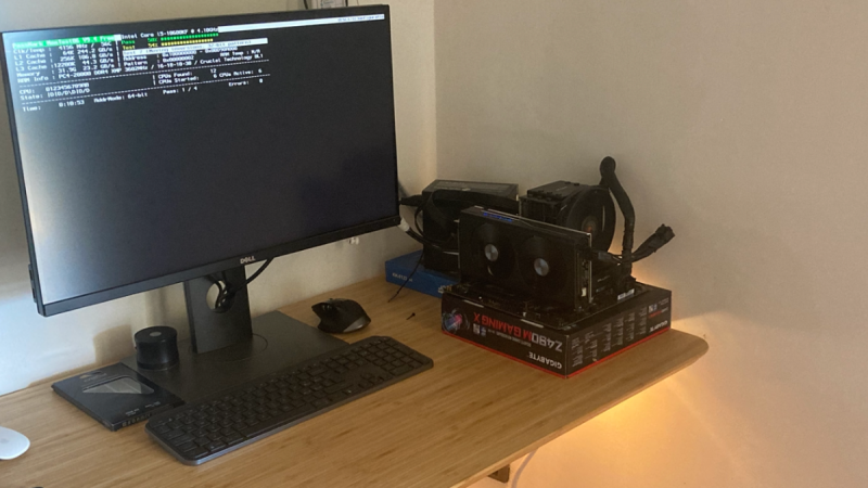

Ciao a tutti, come da immagine sto eseguendo adesso un test dopo aver smontato tutto e messo il vecchio processore (appena avrò l’esito vi spiegherò il perché), purtroppo in questi giorni tra imprevisti familiari e bizzarrie del pc sono agli sgoccioli.
Vi chiedo un chiarimento: il test dovrebbe registrare un report su pen drive in html, si può leggere con il text edit di Windows? Contiene i risultati delle sole ram o è in grado di risalire a problemi legati al controller o alla scheda?
Solo RAM, ma gli errori li vedi belli in rosso già nella schermata di test stessa, cicla all'infinito... fagli fare 3 o 4 pass

ho realizzato 3 cicli da 4 pass con memtest86 senza rilevare errori nelle  crucial, ho alternato processori e gpu diversi mantenendo le stesse ram.
In assenza di nessun errore non mi resta che provare a usare il pc navi+ rocket lake: appena si pianta (se si pianta! a questo punto non so più che pensare) proverò a downgradare processore e gpu e vedere alcune combinazioni sono esenti da crash.
PS ho provato a ripetere memtest86 con le hinyx e gli errori compaiono, giusto per convalidare la metodica.
