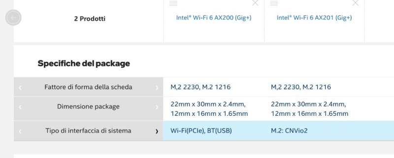

playmo Posted October 8, 2021 Share Posted October 8, 2021 salve a tutti dopo aver configurato Big Sur sul mio piccolo Chuwi ho scoperto il progetto OpenIntelWireless e mi è piaciuto perchè non ne potevo più di queste schedine Broadcom, sul Chuwi lavora instancabilmente e senza problemi una Intel AC7265, va così bene che mi verrebbe voglia di passare a Intel anche sul Desktop quindi togliere la BCM9460 per montare al suo posto una più performante scheda che trasmetta sul nuovo protocollo WiFi 6, ovviamente ho un router che trasmette su questo standard: Xiaomi Redmi Mi Router AX3000 rimanendo su prezzi abbordabili ho trovato 2 schede: la Intel AX200 e la AX201 la differenza di prezzo fra queste 2 schede non è poca è stranamente la 201 costa meno della 200, allora ho cercato di capire il perchè ma non ho avuto fortuna, a questa pagina potrete vedere il confronto diretto fatto sul sito Intel l'unica voce che vedo differire, oltre al peso, è il tipo di interfaccia: Wi-Fi(PCIe), BT(USB) per la AX200 e M.2: CNVio2 per la 201 Ho googlato un pò ma non sono riuscito a capire se questa scheda AX201 con interfaccia CNVio2 è installabile su una normale mo.bo. tipo la mia GA-Z370N-WiFi Su Wikipedia mi dicono cosa sarebbe questa interfaccia ma il corano è più facile : https://en.wikipedia.org/wiki/CNVi stesso risultato sul sito Intel https://www.intel.it/content/www/it/it/support/articles/000026155/wireless.html Alla fine ho trovato questa discussione dove si affronta la questione in modo approfondito e guarda caso per una MoBo sorella più giovane della mia, purtroppo devo ammettere che non sono riuscito a capire con sicurezza se dovrei acquistare la AX200 o la AX201 😞 inoltre li si parla della Z390 non della Z370 Qualcuno ha conoscenza di questo argomento e potrebbe dirmi qual'è la scheda dei miei desideri? ringrazio molto Link to comment Share on other sites More sharing options...

playmo Posted October 9, 2021 Author Share Posted October 9, 2021 si quella è la pagina da cui sono partito per la scelta della scheda ma non ho trovato niente relativo alla questione CNVio2, magari mi è sfuggito sarà compatibile con la mia Z370N-WiFi? Link to comment Share on other sites More sharing options...
Moderators carlo_67 Posted October 9, 2021 Moderators Share Posted October 9, 2021 https://linustechtips.com/topic/1086207-upgrading-laptops-with-cnvio-v1-wifi-adapters-eg-wireless-ac-9560-to-wifi-6-intel-ax200210/page/3/ non ho letto tutto ma credo che vada per entrambi gli slot leggi bene Link to comment Share on other sites More sharing options...
