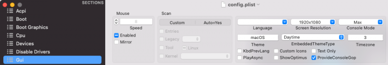

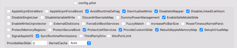

avrei uno altro paio di domande: cosa potrei migliorare nel plist? I quirks sono giusti?
in più ho uno schermo 2K e non riesco a trovare un tema di clover che non risulti troppo piccolo (1080) o troppo grosso (4K). Anche la mela, se lascio a zero su boot graphics/UI scale, troppo piccola, se metto 1, non cambia nulla e se metto 2 troppo grande (pare sia il formato per il 4K).
avresti dei consigli?

Rispetto ai quikers io ne ho selezionati meno ma funziona lo stesso
Rispetto alla risoluzione nella gui ho provato a settare il parametro corretto ma non cambia nulla..
