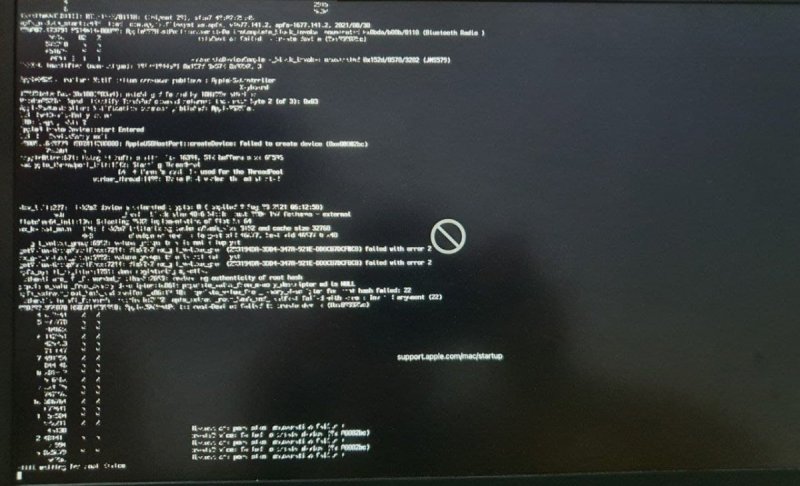

CalMN31 Posted September 24, 2021 Author Share Posted September 24, 2021 Ho provato ad abilitare EnableWriteUnprotector e a disabilitare RebuildAppleMemoryMap e SyncRuntimePermissions e qualcosa è cambiato, anche se nel log da lo stesso errore. In ogni caso si ferma a questa schermata Link to comment Share on other sites More sharing options...
Supervisor fabiosun Posted September 24, 2021 Supervisor Share Posted September 24, 2021 di notebook ci capisco zero se puoi sposta su altra USB (porta del notebook) nella condizione di cui sopra poi ho visto che usavi un dsdt in clover e qui una serie di SSDt non so se conviene provare ad impostare quel dsdt e basta .. pero' aspetta chi ne sa di piu' per questa prova Link to comment Share on other sites More sharing options...
CalMN31 Posted September 24, 2021 Author Share Posted September 24, 2021 Ho messo gli SSDt perchè leggendo una guida diceva di mettere quelli. Il dsdt me l'aveva fatto un utente qui sul forum un po' di tempo fa, infatti senza aiuto non sono mai arrivato lontano neanche con Catalina... Comunque farò la prova di cambiare USB come hai detto tu e vediamo che succede. Stessa cosa Però mi accorco che c'entra AppleUSBHostPort Link to comment Share on other sites More sharing options...
Supervisor Solution fabiosun Posted September 24, 2021 Supervisor Solution Share Posted September 24, 2021 (edited) disabilita il kext usbinjectall e lascia solo il quirk XhciPortLimit che hai attivo e nel caso provai contrario Edited September 24, 2021 by fabiosun 1 Link to comment Share on other sites More sharing options...
CalMN31 Posted September 24, 2021 Author Share Posted September 24, 2021 Disabilitando USBInjectAll sono arrivato all'installer 😁 Vediamo che succede adesso... 1 Link to comment Share on other sites More sharing options...
