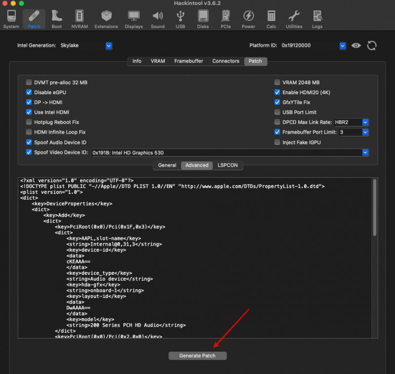

Prova a generarti la patch cliccando su "generate patch"
669397016_Schermata2021-09-21alle09_55_41.thumb.png.24a2c5e84d8c835b0f11546902fb6b52.png
da copiare poi DeviceProperties
Ho generato la patch e questo è il risultato:

In allegato poi il mio DeviceProperties del file config.plist
in Hachintool devi asportarlo File > Export = Bootloader config.plist    dopo aver generato la patch (prova diverse combinazioni ...troverai quella che fa per te 🙂. ) e dopo aver aperto entrambi con plisteditor copi nel tuo plist
Eccomi dopo qualche tentativo… purtroppo infruttuoso. Ho provato varie patch ma niente da fare, al massimo ora riesco ad avere:
  • il 1440p in HDMI (con il plist A, che ha sistemato anche l’audio!);
  • questa scritta a schermo “The current input timing is not supported by the monitor display. Please change your input timing to 3840x2160, 60Hz or any other monitor listed timing as per the monitor specification.” (con il plist B), sempre in HDMI, che mi fa pensare di essere sulla strada giusta…
… purtroppo però la DisplayPort è ancora un mistero, ho provato a mappare tramite Hackintool ma zero di zero. Non so davvero che fare, inizio a perdere le speranze 😩😭 vi prego di aiutarmi 🙏
Archivia.zip
