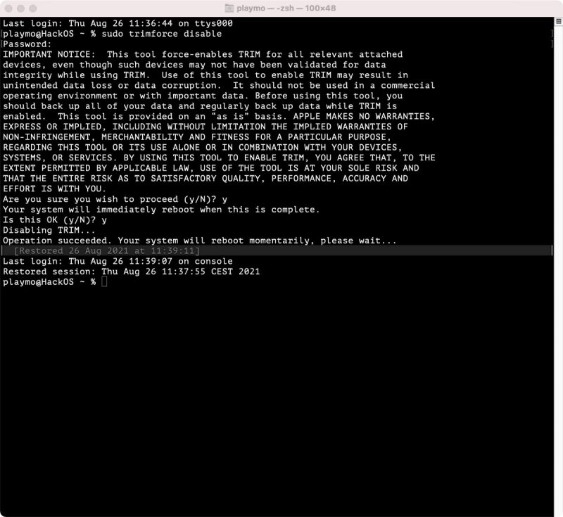

16 ore fa, Gengik84 ha scritto:
prova a disattivarlo su nvme, vedi se il boot migliora
ho eseguito un sudo trimforce disable  ma non è cambiato niente 😞
