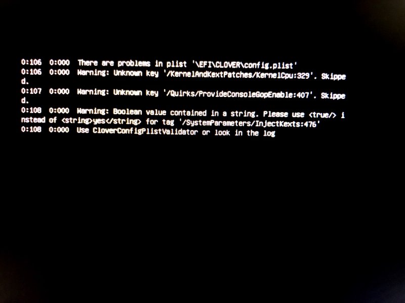

Sono riuscito solo adesso a rimettere mano al mio hackintosh (mi riferisco a quello liquido in firma) dopo un anno in cui non l'ho più neanche toccato per questioni inerenti all'università. La prima cosa che ho fatto è stata ovviamente aggiornare Kext e Clover e procedere all'installazione di Monterey. Tutto andato liscio come l'olio, se non fosse che compaiono queste stringhe prima che il tema di Clover venga caricato e non riesco a capire cosa debbo modificare sulla mia EFI. (Sono rimasto a Clover perché mi piace di più di Opencore e lo conosco meglio)

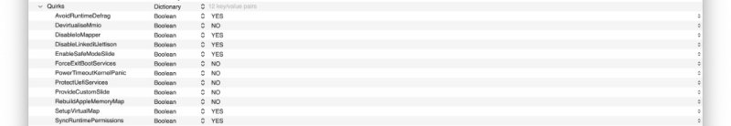

vedendo il tuo config hai diverse cose che non vanno
Cerca nel forum clover quirks e sistemali per la tua piattaforma
tutti questi su YES..non si possono proprio vedere
Considera che sempre in questa sezione del tuo config manca un sacco di roba
se usi clover configurator per aprire e modificare il file, potrebbe essere stato lui a causarti il problema
questa allegata e' la sezione quirk che dovresti avere anche tu..chiaramente YES e No diversi in quanto io sono su altra piattaforma

concentra la tua attenzione in particolare sul quirk che tu hai e che in realtà nel sample non esiste:
ProvideConsoleGopEnable (che e' di Opencore e non ancora implementato in Clover)
e se vedi nella lista degli errori lo trovi
stesso dicasi per le altre linee no schema
sono di solito difformità del config a livello di "grammatica"
controllare il valore injectkext (string/boolean)
ma se ti parte e funziona c'e' poco da fare per sistemare
esempio metti un # davanti il nome di quel quirk ed i primi due errori andranno via

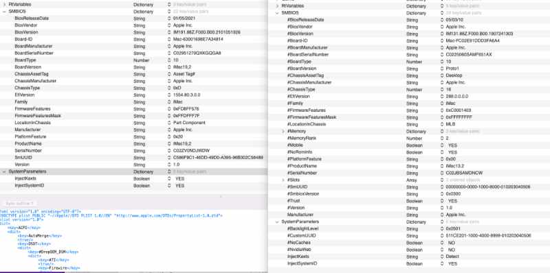

non so se non li hai postati per tua sicurezza ma ti mancano dei valori importanti per il SMBios..importanti se usi i servizi apple
per il resto ci sei pero' 🙂

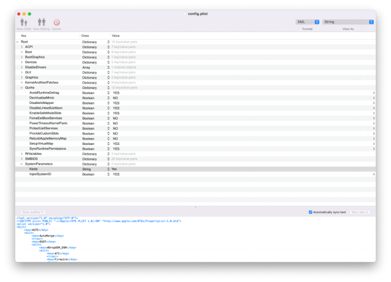

in realtà preferirei evitare di ricompilarlo da capo, mi ci sono messo un attimo e ho rischiato di impazzire..
Mi basterebbe sapere se questi parametri posso disattivarli come nello screen di sopra oppure tenerli attivi..
per quanto riguarda lsmbios.. avresti una guida da consigliarmi per risolvere quei problemi?
mi riferisco a questi.. ho notate che anche cosi parte lo stesso..
1662197270_Screenshot2021-08-24at17_03_17.thumb.png.14e086497c346d62f062bfff9c451735.png
guardando mi sembra che ti manchi solo il customUUID
ma di piu' non so in quanto non so se sia utile o meno per i servizi apple..

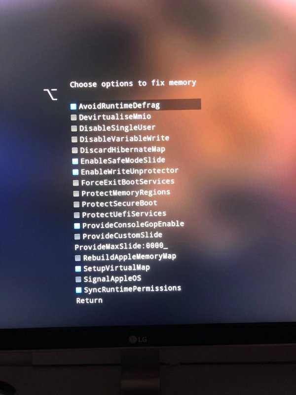

puoi provare a fare una semplice prova da boot menu
premi O
e poi quirks
e disabiliti
AvoidRuntimeDefrag,
EnableWriteUnprotector,
SetupVirtualMap
e vedi se ti parte
nel caso riposta il debug
