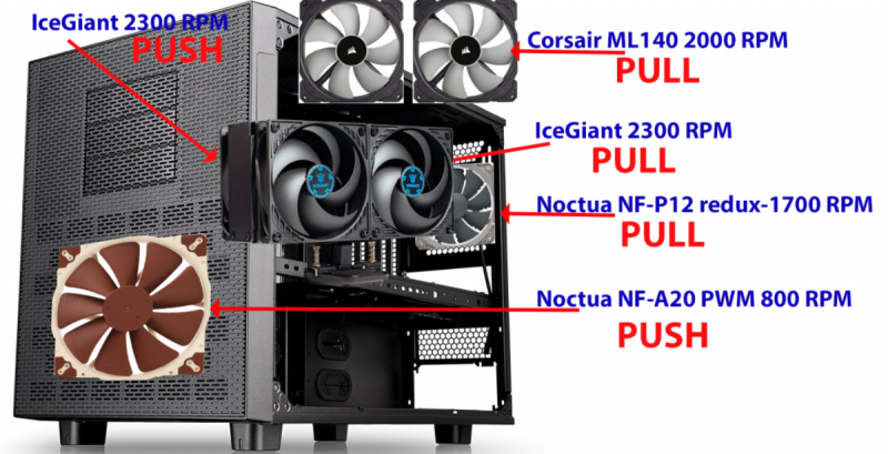

Per il momento l'ho solo montato, devo ristudiare tutti i flussi di aria, comunque e' pari al liquido che avevo prima forse 4/5 gradi in meno
considera che la mia CPU ha un TDP di 280 W e che sotto PBO (Overclock automatico di AMD) raggiunge quasi i 400 watt

adesso posso rispondere avendo fatto tutte le ottimizzazioni possibili:
1) idle
a seconda della temperatura ambiente dai 38 ai 45 gradi (50 watt circa)
2) sotto stress in PBO (overclock automatico di AMD)
80-87 gradi (da 360 a 380 w)
1993068285_Screenshot2021-08-15at16_47_50.thumb.png.2178c4744fc2ff150ec4095ab54d2373.png
3) sotto stress senza PBO attivo
70-76 gradi (275 w)
Tra il punto 2 ed il 3 ho una differenza di prestazione in multicore di circa il 2,5 %)
Il sistema e' silenzioso e ho creato curve specifiche per tutte le ventole in gioco (4 per il dissipatore, 3 per l'estrazione dell'aria calda)

Ma sei soddisfatto? Leggo tra le righe che avresti desiderato qualcosa di più 😉
Ora si, ma alla fine e' stato molto piu' complesso del liquido
anche se ora sono molto ma molto piu' tranquillo anche a lungo termine 🙂
posso migliorare ancora la situazione sostituendo la ventola frontale da 20 del case che fa entrare poca aria
lati positivi:
1) qualche grado in meno rispetto ad un AIO di medio alto livello
2) meno pezzi soggetti a degrado
Lati negativi:
1) montato con molta difficoltà, non sono riuscito a montarlo come da tutorial della casa madre (una vite non si agganciava alla base)
2) bisogna studiare bene tutti i flussi dell'aria nel case
3) forse troppo costoso (anche se in rete si trova anche a 50€ di meno rispetto ad amazon
Conclusioni:
Vale la pena?
si
