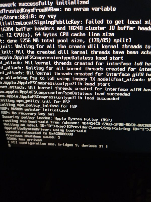

ho provato con il nuovo config.plist
con WAG attivo mi si blocca subito a  " PCI configuration end , bridges 9 , devices 31 "
senza WAG l'instalalzione procede per un bel po' , poi si blocca

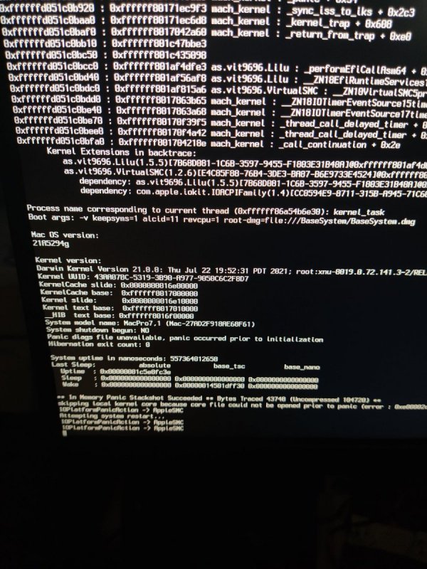

allego foto degli errori

dopo diversi tentativi penso di aver capito dove e' il problema , ma non so come risolverlo.
Praticamente Lilu mi vede come non funzionante  il PCI della GPU. ,  compare sempre il messaggio.  Lilu dev @ found pci dead GFX0.
Ho provato diversi EFI per Monterey e alla fine sempre lo stesso problema, gli stessi EFI sono poi funzionanti per BigSur

grazie, ho provato a disabilitare i kext che dicevi e aggiunto agdpmod=pikera , ma ho sempre lo stesso problema crasha a  LILU   @ DEV  FOUND PCI DEVICE DEAD  GFX0
ho cercato anche in rete per capire meglio quest'errore,  ma non ho trovato nulla .  Da quel che posso dedurre dal messaggio , lilu vede il PCI della gpu non funzionante .  Con la stessa EFI si avvia senza problemi Bigsuri Kext sono anche tutti aggiornati , per scrupolo avevo provato anche con dei kext di  lilu più vecchi usando -lilubetaal ma senza risultati
