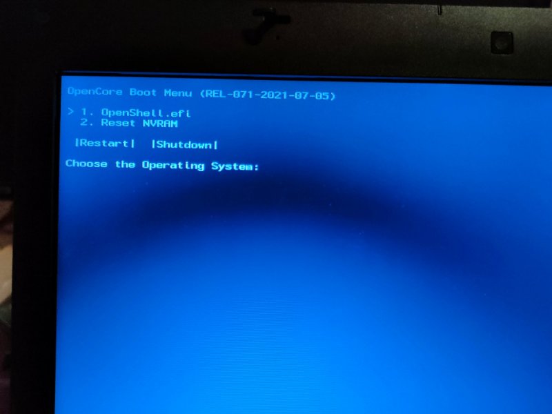

Buonasera gente del Forum! Dopo la mia presentazione chiedo a voi tutti se è possibile installare MacOS su questo Notebook (con una guida comprensibile magari 🤯) Sto uscendo pazzo da diversi giorni... Ho sentito di Clover ma pare che si debba avere un Mac per seguire quella guida... La svolta sembrava essere arrivata con OpenCore ma alla fine rimango bloccato su "Watchdog status is 0" probabilmente per qualche pasticcio nel config.plist... Quindi sono qui stasera per chiedere a voi Guru se sto solo perdendo tempo o se c'è una possibilità di vedere MacOS su questo notebook (Caratteristiche in firma) Ovviamente al PC ho sostituito HDD e RAM per renderlo un pò più al passo con i tempi...

Ho seguito la guida Opencore di Dortiana fino a config.plist penso tutto bene poi li ho sicuramente pasticciato qualcosa... per diversi motivi ho dovuto riformattare la usb quindi dovrei rifarla per provare o postare qualcosa a voi, fatemi sapere perchè questa sera avevo intenzione di provare la guida gibmac che ho trovato sul forum.

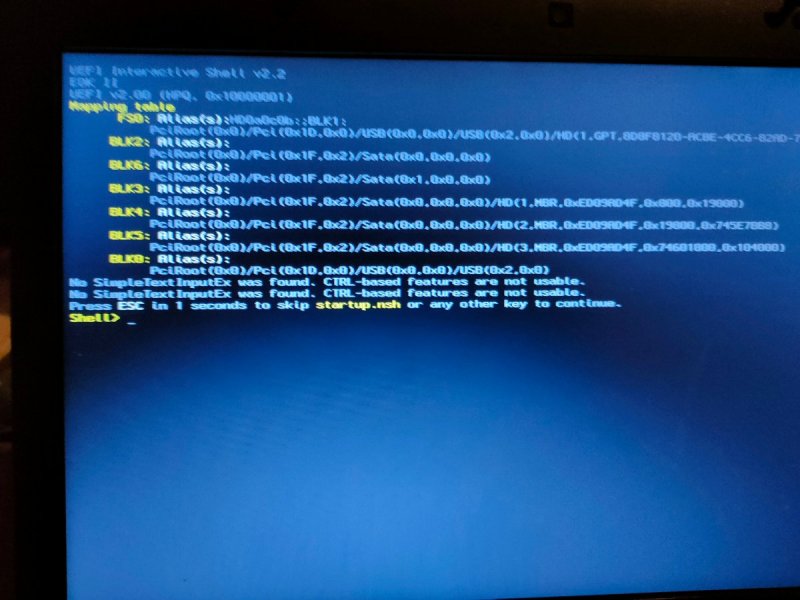

stavo seguendo la guida GibMacOs ma dopo aver impostato il BIOS e visto il Boot di Clover (ma non so se devo fare qualcosa qui) oltre a premere su installa MacOs... Parte la serie di striscie e subito dopo mi fermo a "EndRandomSeed" con una serie di + Cosa posso fare?

Ho provato sia OpenCore con risultato Watchdog status Is 0, mentre con clover sono fermi a End RandomSeed...
