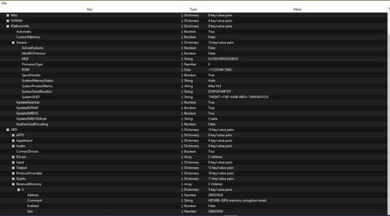

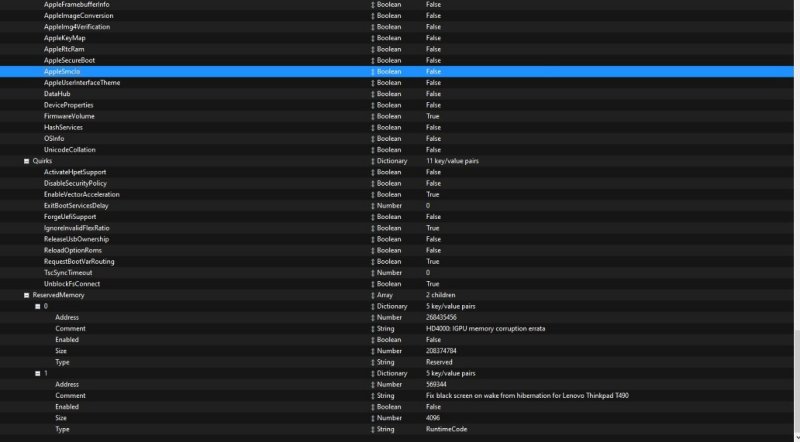

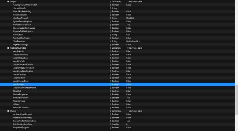

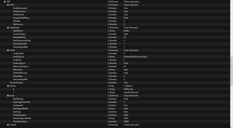

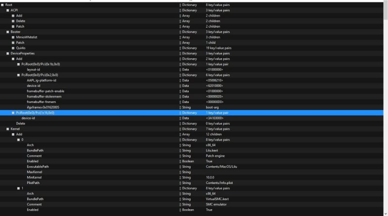

Ciao colleghi, sono stato catturato qualche settimana e penso di essere venuto a indagare molto, ieri era un amico qui e siamo andati avanti fino alla tastiera, che ero stanco di continuare a indagare ma stamattina ho Ho già visto come metterlo a mano, fallo una patch .. Bene, come vedrai, siamo andati da qualsiasi green; Ma mi piace la mia macchina non capisco; Ho dimostrato diverse configurazioni con buffer diversi, ho provato con Boot-Arg; Il fatto è che sto finendo le idee; Ma non senza incoraggiamento; Se nel tutorial mette che può essere fatto credo che sarà perché non ho dato il modo in cui; E anche se ho già un altro DGPU di 4G; Non voglio stare con lo spinner, nel caso in cui ottenisca un caso simile in futuro, cosa dici, qualcosa succede a qualcuno?

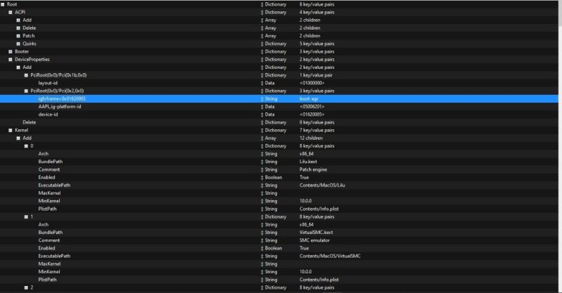

La mia prima impressione è che il config.plist non sia corretto al 100%.
Per esempio, il valore di device-id che stai iniettando non è corretto. Se non sbaglio, non dovrebbe nemmeno essere necessario iniettarlo, perché il tuo è già supportato nativamente.
Allega la cartella EFI, così magari qualcuno ti saprà dare consigli più precisi.

Sul config.plist
  • In DeviceProperties/PciRoot(0x0)/Pci(0x2,0x0) device-id non ti serve, come ho già detto sopra. Toglilo.
  • In PlatformInfo/Generic devi impostare un SMBIOS valido. Su Big Sur nessun iMac Ivy Bridge è supportato. Io proverei con iMac16,2 che ha la grafica integrata come il tuo pc.
