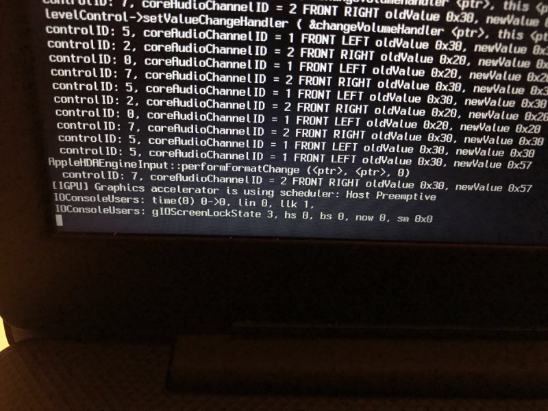

Ciao, vi aggiorno un attimo. Dopo decine e decine di riavvii e tentativi ho potuto notare per la scheda video che a volte parte, a volte no. Dopo aver caricato tutto, a volte compare il desktop a voltw rimane tutto nero. Anche quando è tutto nero però il sistema sotto gira (per esempio se alzo o abbasso il volume sento il suono corrispondente). A volte inoltre sfarfalla (si vede per un secondo il desktop ma poi torna nero. Altre volte dopo circa 10 min che rimane nero, partono le ventole al massimo per due secondi e poi magicamente compare lo schermo. Ora farò le prove con la scheda di rete e vi faccio sapere

Se può essere d'aiuto questo è quello che compare poco prima che diventa lo schermo nero

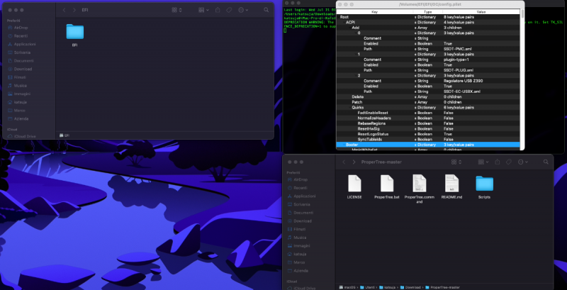

Se stai usando macOS, prima di tutto monta la partizione EFI dove c'è OC e carichi il kext RealtekRTL8111.kext in EFI/EFI/OC/kexts. Scarica ProperTree https://github.com/corpnewt/ProperTree. in download ti troverai la  cartella ProperTree-master. Entraci dentro e con il pulsante dx del mouse clicca su ProperTree.command e con il sx clicca su apri e ti apparirà una finestra.
Poi in altro a dx clicca su file/open, una volta che hai cliccato sulla finestra che si è aperta, dagli il percorso del config.plist della efi che hai montato. Vedrai che si aprirà la finestra con il config.plist caricato. Torna su file e clicca su OC Snapshot, poi di nuovo su file e clicca su save. Smonta la EFI e riavvia. Et voila il kext sarà caricato.
Edited by katsuja
Cavolo non avevo proprio capito che quella shell si poteva eseguire scusate l'ignoranza. La scheda etherner ora cè🥳🥳🥳 grazie mille. Per la wifi da come ho letto dovrei comprarne una esterna ma pazienza. Il problema più grande resta la scheda video.

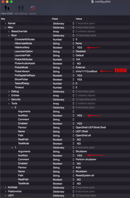

per togliere il verbose basta eliminare  -v    da boot-args   https://imgur.com/gallery/R4lFmV8
per i temi qui https://github.com/chris1111/My-Simple-OC-Themes  o qui https://macos86.github.io/OpenCanopy-Gallery/blackosx.html#temi  copi il nuovo tema in OC/Resources/Image e inerisci   nome autore/nome tema    nel config.
i tool shell e nvram li puoi nascondere ( possono servire ) impostandoli come Auxiliary  e  HideAuxiliary su YES premendo la barra spaz riappaiono
