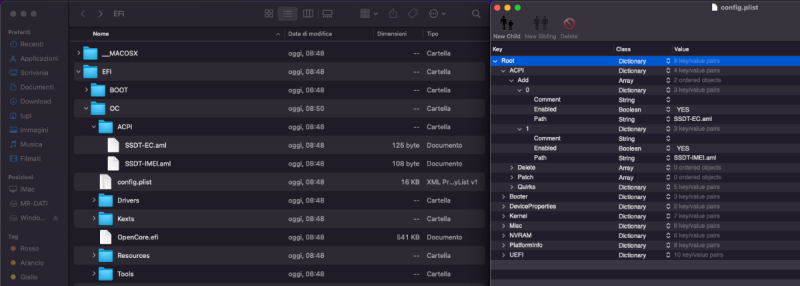

4 minuti fa, sumero56 ha scritto:
Comunque, la EFI andava sistemata, l' SSDT che aveva nella cartella ACPI non era caricato, mentre il config.plist aveva caricato due SSDT non presenti.

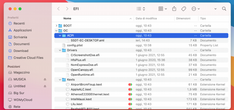

ciao , mi spieghi dove non vedi l SSDT, grazie
142223498_Schermata2021-06-18alle10_57_57.thumb.png.44e1977fe950ec329e8bce60115dc8f4.png
