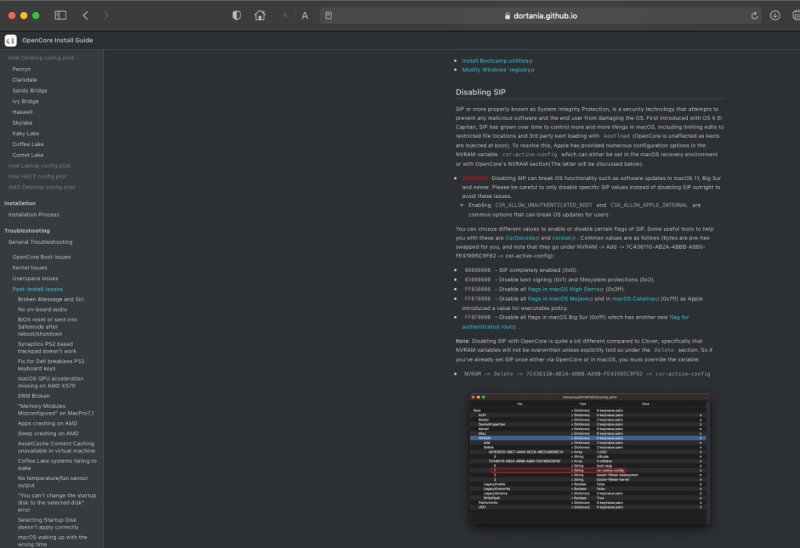

Ho preso spunto proprio dalla guida DORTANIA, nella sezione NVRAM c'era un LINK relativo a DISABLING SIP e leggendo quella sezione, ho provato ad aggiungere quei valori ed ha funzionato....
Non chiedetemi spiegazioni tecniche... io vado per tentativi... gnoranto sono ahahahah 🤣
allego la schermata della guida Dortania... magari voi ci capite di più .....
🤣 mi chiedo comunque se questo incide sulla riuscita dell avvio del sistema
la nota in questione dovrebbe essere questa
Nota: la disabilitazione di SIP con OpenCore è leggermente diversa rispetto a Clover, in particolare che le variabili NVRAM non verranno sovrascritte a meno che non sia esplicitamente indicato nella sezione Elimina. Quindi, se hai già impostato SIP una volta tramite OpenCore o in macOS, devi sovrascrivere la variabile:
NVRAM -> Elimina -> 7C436110-AB2A-4BBB-A880-FE41995C9F82 -> csr-active-config
