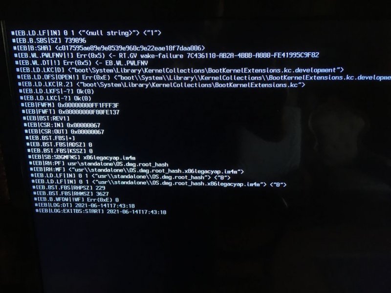

stavo provando ad aggiornare la EFI di OpenCore dalla versione 0,69 alla 0,70 sul mio hackintosh n. 1) in firma (Z87ud3h) , ma stranamente non è andata a buon fine....
Nel senso che dopo aver sostituito la EFI, al riavvio, ottengo questo risultato..... non parte neppure..... potete dare una occhiata alla mia EFI ?.... non riesco a capire dove sta l'inghippo..... non mi sembra ci siano molte cose diverse nel config.plist rispetto alla versione 0,69..... dove sbaglio ?... 😟

20 minuti fa, antuneddu ha scritto:
Hai controllato il plist con ocvalidate ?
Azz.... no .... non so manco come si usa questo OCVALIDATE.... scusata la gnorantità ....ghhhhh ....
Che strano.... i valori che inserivo sono sempre andati bene per le versioni precedenti..... ora ho rimesso la versione 0,69 con gli stessi valori ed è partito Big Sur....
cosa usi per editare il plist ? ocvalidate come il sample plist li trovi dentro la release
apri il terminale trascini dentro ocvalidate poi il tuo plist + invio e risultano gli errori che vedi nelle foto di prima
cercali nel sample.plist e correggi il tuo

usa https://www.fatcatsoftware.com/plisteditpro/  per editare il plist , le voci che vedi sono le cose che mancano tipo flavour sono nuove , l integrita' di sistema non e' abilitata  , l uuid non e' corretto ....... controlla come detto prima con ocvalidate

Ciao Gengik84,
ho rifatto da zero il config.plist (che allego) cercando di seguire la guida Dortania per HASWELL e aggiungendo la voce Arch dove mi avevi suggerito tu.
Ho ottenuto ZERO errori con OCVALIDATE, ma purtroppo quando sostituisco la EFI e cerco di avviare il mio HACK n.1) in firma, ottengo questo errore (vedi foto)....
Penso che abbia a che fare con il SIP.... ma non ho idea di come risolvere....
Hai qualche suggerimento ?....

40 minuti fa, Gengik84 ha scritto:
SIP non c'entra, prova a mettere RebuildAppleMemoryMap= NO

Ciao Gengik84,
ho controllato settaggi bios e le modifiche al config.plist suggerite da te…. Ma non ne vuole sapere di avviarsi… ottengo lo stesso errore di boot della foto più in alto…
Rispetto al config iniziale hai anche disabilitato SetupVirtualMap oltre a RebuildAppleMemoryMap che ti avevo detto
Si Gengik, ho provato ad avviarlo disabilitando prima setuvirtualmap, poi ho provato pure a disabilitare Rebuilapplememorymap ma ottengo sempre lo stesso errore...
Allora ho provato a rifare da capo il config.plist prendendo il Sample.plist dal repository di Oc070.... e non ho riportato apposta i dati dell'SMBIOS.... per evitare mi desse errori ulteriori.... ho pure provato nella sezione NVRAM a modificare il CSR-ACTIVE-CONFIG mettendo prima FF0F0000 (SIP disabilitata totalmente)... poi ho provato ad mettere 00000000 (SIP totalmente abilitata).... ma niente ottengo sempre lo stesso identico errore... non so davvero più dove sbattere la testa....
Se rimetto la mia vecchia EFI 069 parte al primo colpo ... boh ???

Ciao Gengik84,
ho seguito il tuo consiglio e mi sono rimesso con calma e pazienza a rifare da zero tutta la EFI, riscaricando i DRIVER, i kexts aggiornati e rifacendo il config.plist prendendo spunto dalla versione 0,69 funzionante e rileggendo la guida DORTANIA per Haswell (che avevo seguito in origine per creare il config.plist).....
Ho scoperto che l'inghippo era nella sezione NVRAM ..... e riguardava il CSR-ACTIVE-CONFIG.
Sia che abilitassi la SISTEM INTEGRITY PROTECTION (con 00000000) sia che la disabilitassi (con FF0F0000), era necessario poi inserire nella sezione NVRAM-DELETE - 7C436110-AB2A-4BBB-A880-FE41995C9F82  la voce CSR-ACTIVE-CONFIG ....
Facendo questa modifica , sono riuscito a far partire Big Sur....
