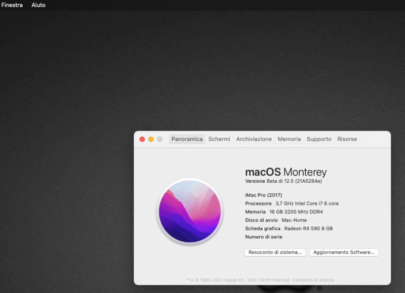

Per ora con la macchinozza Intel secondaria 😉
Aggiornamento a beta3 lanciato dal treno tramite Anydesk, liscio come l'olioooooo 😛

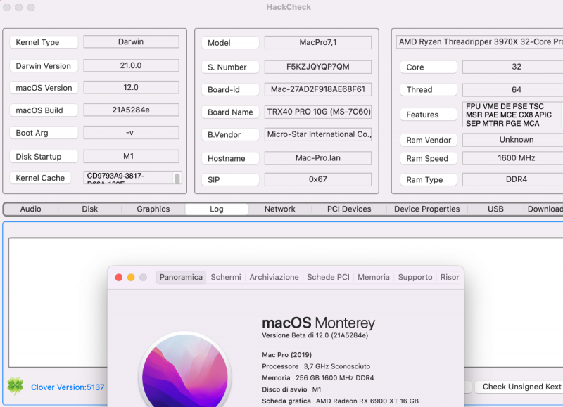

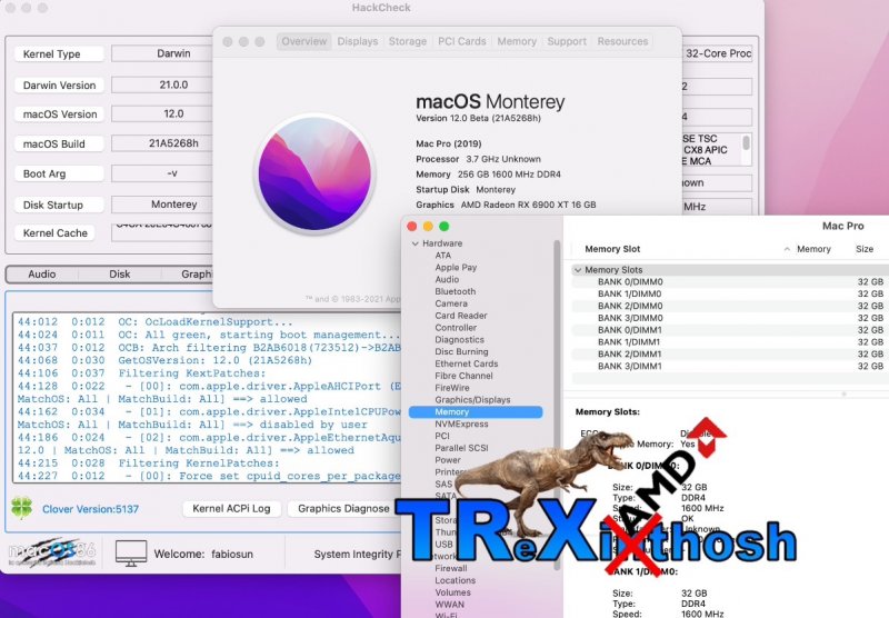

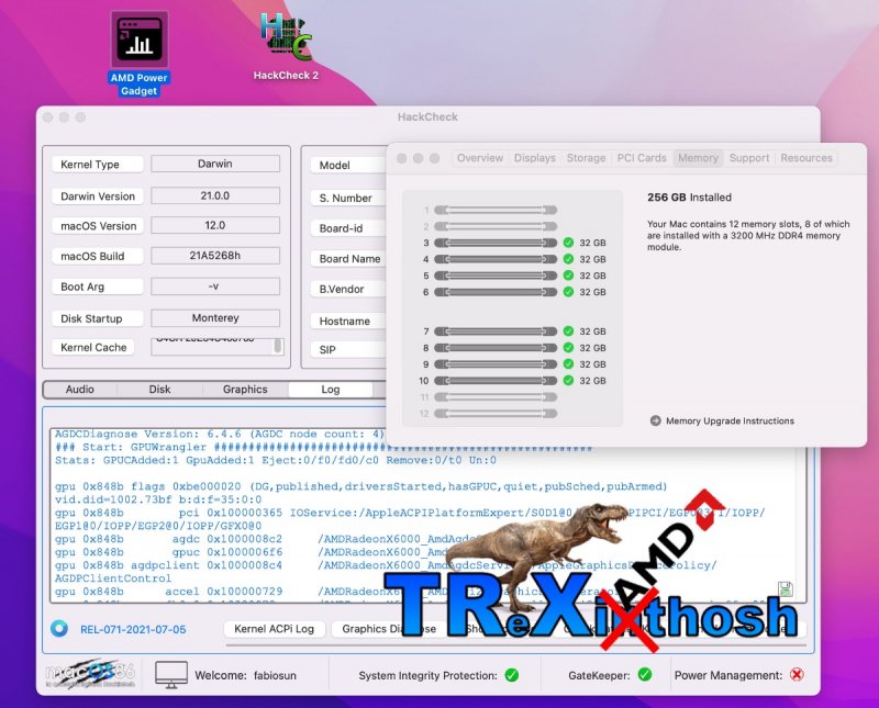

1121370671_Schermata2021-07-14alle20_19_24.thumb.png.e4dbb7bc56d36fff8d0b9a9ceabfcc82.png
Con un po' più' di Patches...ma funziona pure qui
Che bestia di hackintosh ! Complimenti ! La serie 6000 amd è supportata nativamente o hai dovuto adattare in qualche modo?
