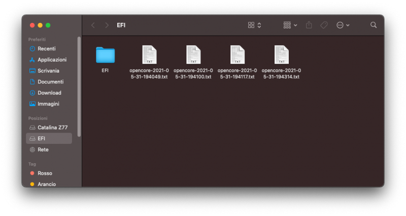

Visto che avevo bisogno di un muletto ho rispolverato la mia mobo Asus Z77 con il 3570K, e ci ho installato BS con Opencore 069, non ho avuto grossi problemi ma ho qualche stranezza , la prima è che se tolgo il verbose (-v) dai boot-args quando dalla gui confermo il boot di BS il sistema si resetta immediatamente , non mi riesce di capire per quale motivo, mentre con il -V avvia senza problemi. Inoltre nella EFI mi trovo un file di testo aggiuntivo ad ogni avvio, sicuramente si tratta di una opzione di log di OC ma non riesco a trovare dove si disabilita.
misc/Debug Appledebug false (credo)

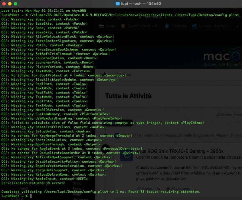

mi sa che non hai aggiornato il plist ( forse della 0.6.5 ? )
facendo il check con ocvalidate 0.6.9 c' e' qualcosina da sistemare 😉
Ti iconviene prendere il sample della 0.6.9 ed editarlo secondo il tuo plist

Si, me ne sono accorto adesso che ho pasticciato col plist , adesso BS si è aggiornato, il problema con il -v è sparito , restano i log dell'avvio nella efi ma prima aggiorno il plist con quello "buono" , poi ricontrollo il tutto.
  • Contributor
Ok, plist allineato alla 069, OCvalidate ora da tutto ok. Come dicevo il problema del -v è sparito, adesso avvia tranquillamente anche se non metto il verbose in boot-args.
BS aggiornato all'ultima versione disponibile senza alcun problema , restano ancora i log nella EFI che non mi riesce di togliere.

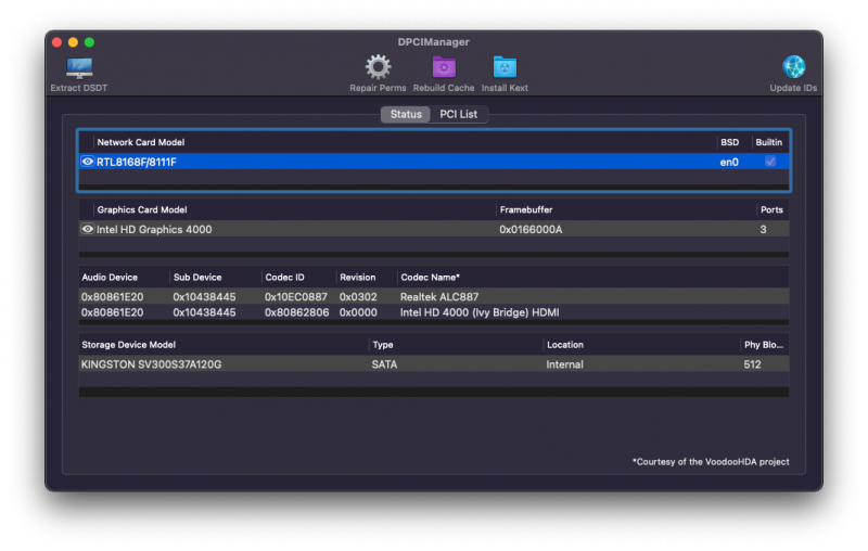

Per il resto funziona tutto regolarmente meno che l'audio (Realtek 887) che non ne vuole proprio sapere di funzionare, ho provato alcid 1 , 7 e 2 ma niente da fare , il kext AppleALC è aggiornato . Sicuramente mi perdo qualcosa per strada...

ciao questi sono i layout supportati
RealtekALC8870x100202, 0x100302, layout 1, 2, 3, 5, 7, 11, 12, 13, 17, 18, 20, 33, 40, 50, 52, 53, 87, 99
per i log prova cosi'

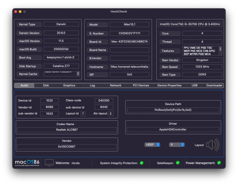

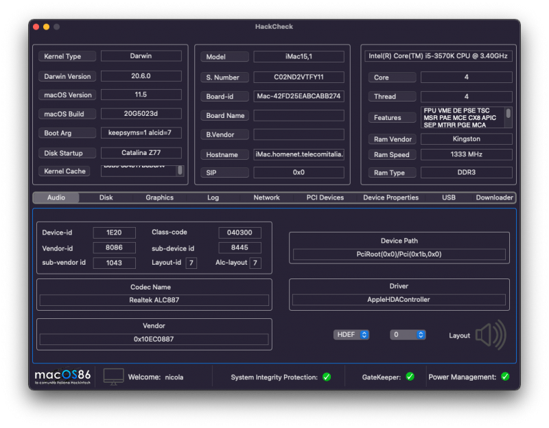

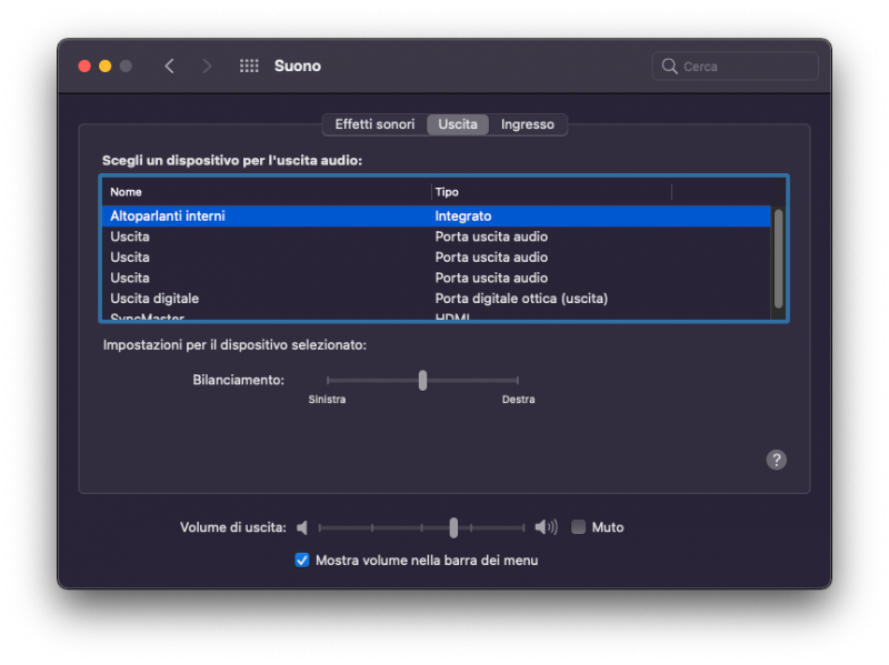

Aggiornamento , adesso funziona, mi sono accorto che è l'uscita cuffia che non funziona e io lo stava provando proprio con le cuffie.
Ho provato vari valori di alcid ed ho notato che funziona con tutti a patto che uso le casse esterne.
La variazione da un alcid rispetto ad un altri è che cambia la quantità di uscite , solo che con Catalina prima avevo tutte le voci giuste con alcid=7 , ovviamente compreso l'uscita cuffie che veniva identificata con " headphone green connector front panel" mentre adesso è cambiato come in foto..

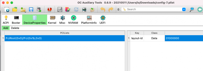

  • Contributor

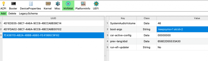

Il problema è che qualsiasi valore assegna al layout-id in propertries questo poi in effetti non cambia, resta sempre su 7 e non ne vuole sapere, quando modifico la voce prima faccio sempre un clean nvram , non rieasco a capire perchè non cambi.
Adesso è cosi ma come vedi il risultato è incongruente..

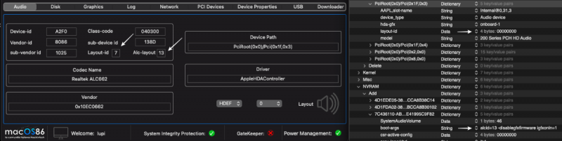

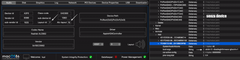

anche a me il layout-id rimane sempre 7 pero' cambia Alc-layout quello dichiarato in boot-args come nei 2 esempi 13  e 15
 1323860919_Schermata2021-06-03alle11_42_17.thumb.png.067ecb5febc1cd268105ecca13f658fc.png
layout-id impostato su 00000000 ,   anche eliminando da DeviceProperties la periferica audio solo alcid=xx   in boot-args   va uguale non credo si devono impostare tutt e due o uno l altro
