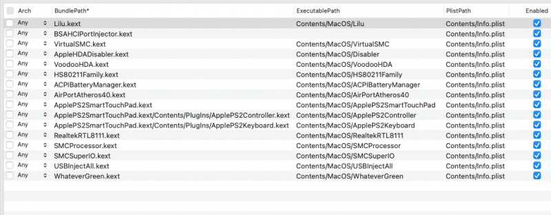

fatto scaricato "VoodooHDA_2.9" all'interno ci sono due kext le ho caricate entrambe su efi e definito su config riavviato, al riavvio l'audio non funziona , o premuto su " VoodooHDA.prefPane " mi è comparsa icona nelle impostazioni ho provato a vedere se compariva audio na nulla, allora ho riavviato nelle impostazion/audio non c'è nessuna periferica audio ne in ingresso ne in uscita
Edited by solaris82

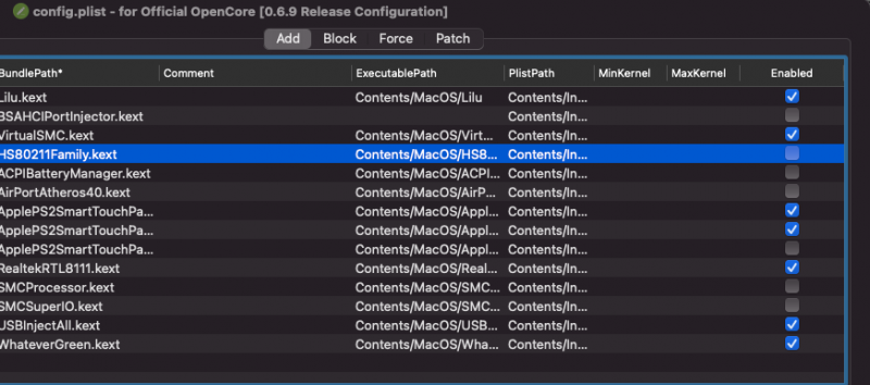

1858095356_Schermata2021-05-20alle22_41_44.png.486511dd763ec7460bdfbeb27cb221c5.pngcartella voodoohda_2.9
1122866948_Schermata2021-05-20alle22_43_49.thumb.png.ec10b2e1aaac7cbf58b73d7781783451.png

3 minuti fa, carlo_67 ha scritto:
ho disabilitato qualche kext, quindi qualcosa non funzionerà
il voodoo e il disabler l'ho tolti
rimuovi il profane dal pannello preferenze
nessun dispositivo audio wi-fi non funziona
2 minuti fa, carlo_67 ha scritto:
se non và riabilitali
Morfeo mi chiama😄
non va gli ho riabilitati
