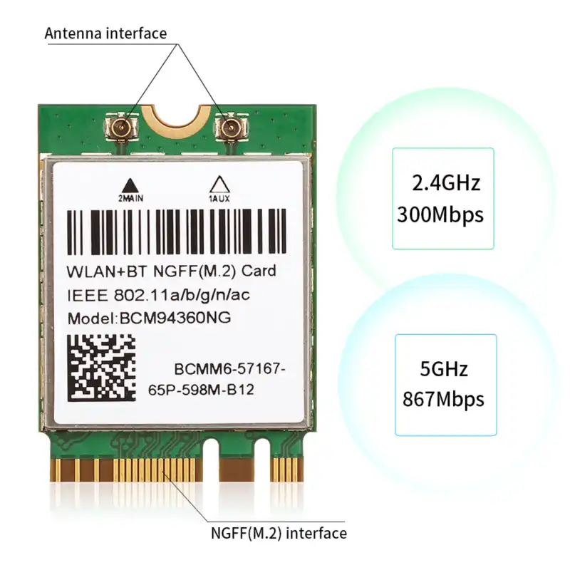

A23SS4NDRO Posted May 14, 2021 Share Posted May 14, 2021 @sissiogamer per non avere problemi con chipset che hanno bisogno di patch per il bluetooth, consiglio di prendere  - BCM94360NG    Evita questi modelli:  -Tutti i modelli atheros, perché non sono compatibili dopo 10.13 - BCM94352Z - BCM943602BAED - BCM94350ZAE - BCM94352HMB   1 Link to comment Share on other sites More sharing options...
