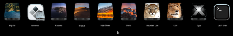

Alla fine il video l'ho completato, mettendo in un unico SSD tutte le versioni supportate da SMBIOS (fatta eccezione per 10.8, ma un giorno proverò anche lui se mi trovo l'installer ufficiale che corrisponde con la hash di notpeter, se qualcuno lo ha, scrivetemi anche in pvt)
Il link al video:
Ahahah esattamente, il video l'ho fatto prima che Mike Beaton aggiungesse queste features ad OpenCanopy
