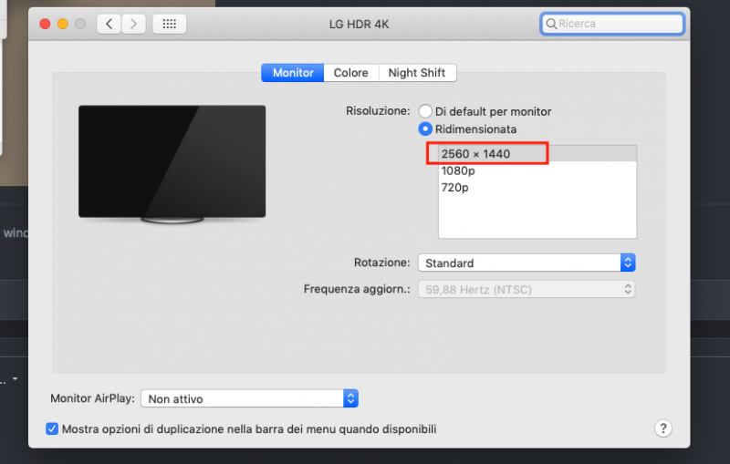

ho aggiornato agli ultimi WG e LILU ed ora va a 1440 2k anche catalina
ed ora sembrerebbe non flickerare quindi tutto a posto...
quando rimettero la RX570 spero che riesca ad andare in 4K
grazie gengik....
PS mi sono accorto che inject intel lo avevo detaggato io ... però ora sembra funzionare tutto quando prima flickerava quindi non so cosa sia veramente cmabiato boh però ora sembra andare  tutto ok quind SOLVED
