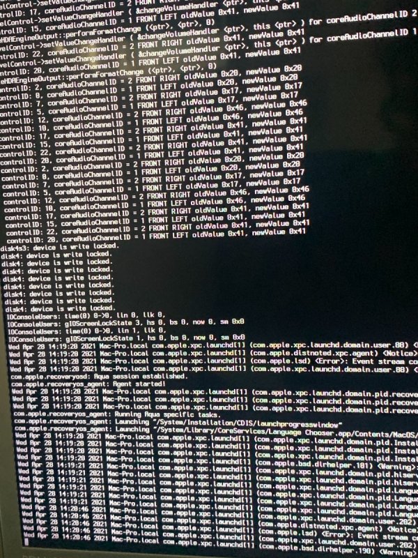

Ciao a tutti,
vi elenco la situazione:
PC
- mobo: msi b550 gaming edge wifi
- cpu: 5600x
- gpu: 6800xt
- ram : 2x8gb 3600
- impostazioni bios settate come da varie guide (CSM off, ecc)
CONFIGURAZIONE
- chiavetta USB con installer di big sur 11.3 e open core 0.6.8
- patch per AMD e ssdt per AMD
- kext minimi per il funzionamento, lilu, whatevergreen, virtualSMC, AppleAlc,AppleMCEReporterDisabler
La mia idea di base sarebbe quella di installare Big Sur e poi aggiornare alla beta 11.4 che supporta l' accelerazione delle big navi.
A parte che mi segnala decine di errori boostrap, continua a piantarsi sullo stesso punto.
Ho provato anche a usare EFI presi quà e là da configurazioni simili giusto per provare, ma ovviamente si ferma allo stesso punto.
Ho rifatto la chiavetta un pio di volte ma il risultato non cambia. Ho provato anche con un ssd esterno.
Prima volta che faccio una configurazione AMD con open core. Ho sempre usato clover con intel.
Ho a disposizione un hackintosh intel con 10.15.4.
Magari mi sfugge qualcosa?
grazie
ciao e benvenuto
una cosa che potrebbe sfuggirti e' che ad esempio in 11.3 non c'e un supporto nemmeno in vesa
chi aveva la macchina con una 6900xt o 6800 xt o 6800 liscia non arrivava piu' al login dopo che apple ha cambiato il drivers (forse in preparazione del supporto arrivato in 11.4 beta)
alcuni dicono che anche ora non si riesce ad installare ma personalmente non ho provato
ah altra cosa e' che se la tua piastra supporta il resize bar..in OSX va disabilitato nel bios pena hang iniziale
Grazie per la risposta,
Ah, non sapevo questa cosa del mancato supporto!!!
Ma proprio dall'11.3 o anche da una versione inferiore tipo 11.2 o 11.1?
Un dmg per installare la beta del' 11.4 non riesco a recuperarlo.
Il resize bar l'ho disabilitato nel bios.
  • Solution
da una beta di 11.3 e' successo prima andava in vesa senza problemi
io stesso avevo una 6900 installata sino a 11.2.3 (mi pare)
41 minutes ago, Lorys89 said:
agdpmod=ignore mettilo nei bootargs
agdpmod=ignore non sortisce alcun effetto.
Quindi potrei eventualmente recuperare se possibile una 11.2 e fare l'installazione da lì e poi procede con l'update alla 11.4 beta?
Ho anche un hackintosh con una 5700xt, potrei provare a mettere questa scheda, installare e poi fare l'update alla beta
se non va nessun boot arg la seconda opzione e' ottima
14 minutes ago, Gengik84 said:
hai provato in vesa?
boot-arg: -radvesa
nulla, anche con -radvesa non va
Si direi che installare con la 5700xt e poi fare l'update mi pare la cosa più pratica.
Stasera la smonto e provo.
In alternativa ho qui sulla scrivania una gt 1030. Per quanto non supportata da high sierra, in vesa ci va su big sur?
Così almeno non devo aspettare stasera a montare la 5700xt
Mi rispondo da solo... la 1030 si avvia senza problemi.
Sono davanti all'installer. procedo a fare tutto e vi dico come è andata
ok, installato senza problemi. Ora devo vedere come far funziona l'ethernet così aggiorno alla beta
