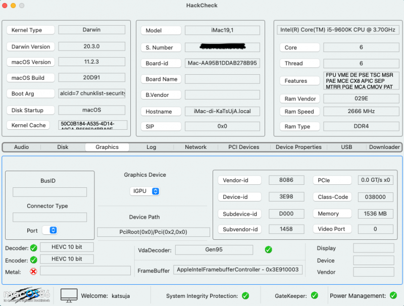

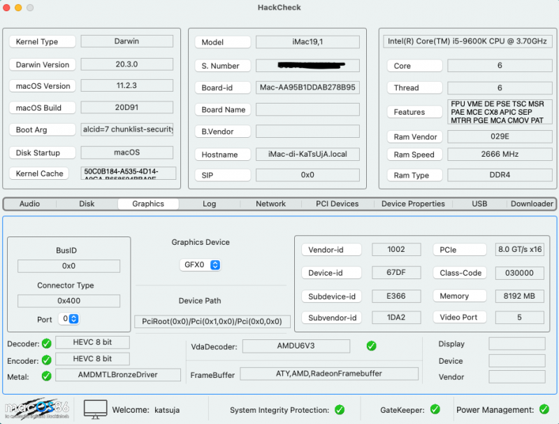

Salve a tutti,
Ho un problema con i contenuti Amazon Prime che non riesco a settare in HD, ricevendo questa spiegazione:
Volevo sapere se anche voi avete questo problema e se sapete come risolvere.
Da poco sono passato da Catalina/Clover a Big Sur/OC, ma lo avevo anche su Catalina questo problema.
Invece ho scoperto che Applet TV non va proprio. (meno importante, ma sarei curioso anche qui di sapere se è un problema di Big Sur, su Catalina andava).
La configurazione è quella in firma, LG 4K collegato con DP e il 25" in HDMI (provato anche con un solo monitor, sia DP che HDMI, stesso risultato)
Allego i log fatti tramite hackchker.
Uso il boot-args shikigva=80 che dovrebbe garantirmi che quicksync funzioni. Allego anche l'EFI
EFI_klaphd_20_04.zip
Dai test che ci sono qui: FairPlay 1.x non va, FairPlay 4.x (AppleTV) non va, il trailer FairPlay 2.x/3.x funziona.
https://dortania.github.io/OpenCore-Post-Install/universal/drm.html#testing-drm
Grazie 🙂

a me si comporta come al tuo. anche da hackcheck ho gli stessi risultati.
Amazon funziona ma non mi attiva l' HD nei video (e su un 4k si nota la differenza)
proverò con imac pro e solo lo schermo 4k, vediamo cosa succede
