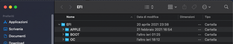

Support Team Anto65 Posted April 29, 2021 Support Team Share Posted April 29, 2021 (edited) sostituendo la efi nella usb togli quella con clover e metti quella di Gengik , dentro la usb dovresti avela cosi' la partizione EFI (senza la cartella Apple) Edited April 29, 2021 by antuneddu Link to comment Share on other sites More sharing options...

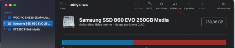

38Nic Posted April 29, 2021 Author Share Posted April 29, 2021 Ok arrivo all’installazione, vorrei utilizzare un hd esterno Usb 3.0... ma non riesco ad inizializzato completamente non mi da l’opzione Guid e successivamente quando gli dico di installare su quel disco non lo fa selezionare Link to comment Share on other sites More sharing options...
Support Team Anto65 Posted April 29, 2021 Support Team Share Posted April 29, 2021 devi selezionare tt il disco non la partizione , inizializza Link to comment Share on other sites More sharing options...
38Nic Posted April 29, 2021 Author Share Posted April 29, 2021 Ma non mi da il volume in Guid Link to comment Share on other sites More sharing options...
Administrators Gengik84 Posted April 29, 2021 Administrators Share Posted April 29, 2021 Clicca prima su Vista, mostra tutti i Volumi Link to comment Share on other sites More sharing options...
