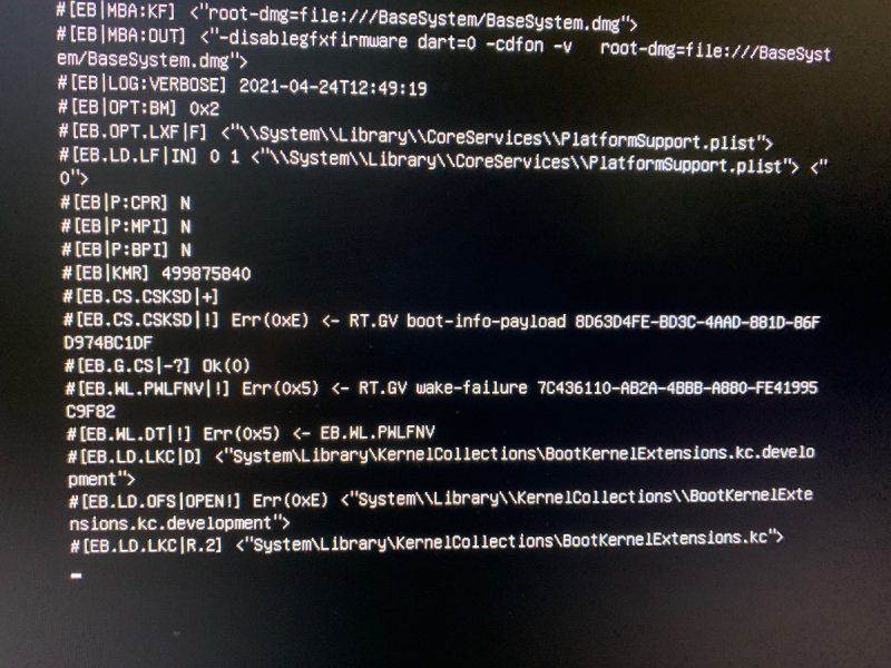

38Nic Posted April 24, 2021 Author Share Posted April 24, 2021 Ok, come immaginavo...posto la foto..e' l'unica che sono riuscito a scattare poi le scritte scorrono velocemente e si riavvia.. Link to comment Share on other sites More sharing options...
Administrators Gengik84 Posted April 24, 2021 Administrators Share Posted April 24, 2021 scusa ma perchè non usi come base il tuo config precedente? qui non è configurato nulla Link to comment Share on other sites More sharing options...
